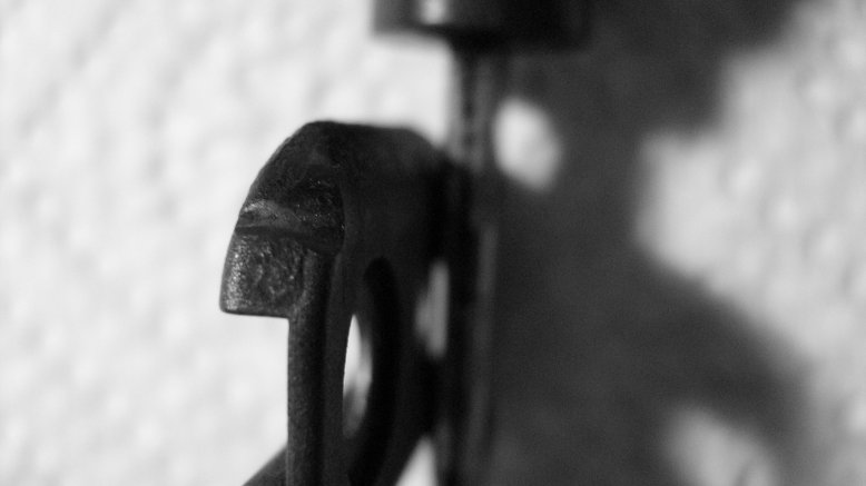

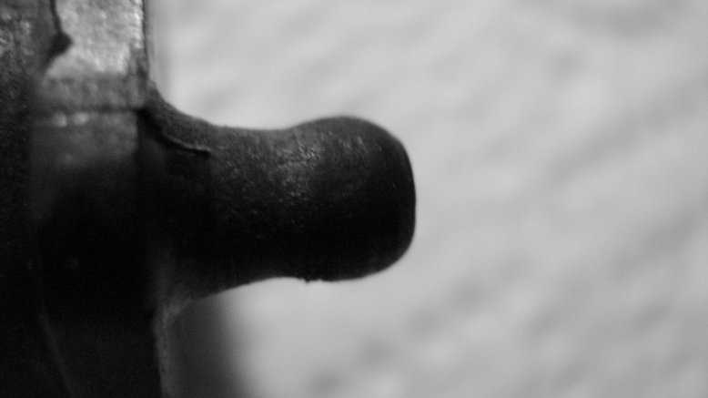

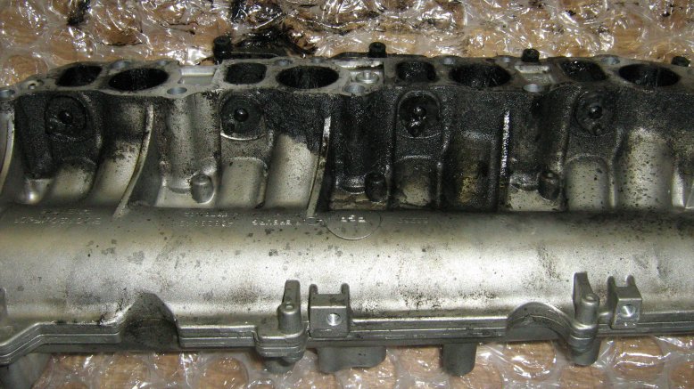

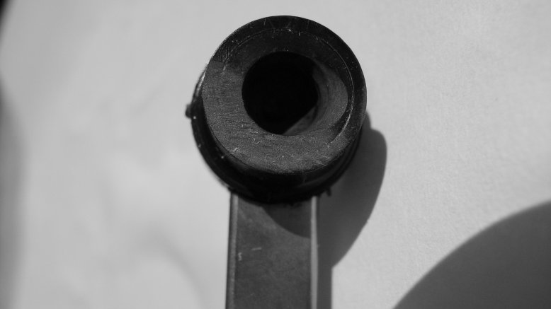

Na netu jsem našel pár fotek,jak vypadají opotřebený klapky:
Cena 40000 Kč je dost natažená.V novým sání a motůrku bude tak 16000 Kč plus práce.Práce to ovšem neni moc pěkná-spoustu věcí odstrojit,rozebrat rozvody,sundat vysokotlaký čerpadlo nafty,pracovat v absolutní čistotě-je potřeba rozpojit vedení nafty........Ale jestli chtějí 40 tis,tak bych jim udělal pápá a šel bych jinam.
Co se týká různých repasí,tak tomu bych moc nevěřil.Oni sice opraví tu tyčku,že se to tak nějak hejbe,ale ložiska klapek a klapky samotný zůstanou,pak tudy utíká tlak turba.Navíc zůstává ovládací motor a už jsem čet pár zkušeností,jak chtěli ušetřit,tak motor nevyměnili,dali jen nový sání a motor odešel třeba za dva měsíce.Tady si myslim nemá cenu jakkoliv šetřit.
- Přílohy
- odrbaná kulička na klapce
- kugelkopf-50757.jpg (26.49 KiB) Zobrazeno 10770 x
- tyčka
- gestaenge-pfanne-53942.jpg (27.09 KiB) Zobrazeno 10770 x
- sací potrubí
- ansaugbruecke-53943.jpg (99.09 KiB) Zobrazeno 10770 x

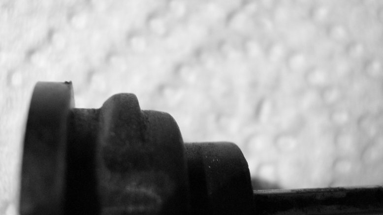

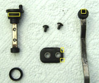

A ještě:
- Přílohy
- jednotlivý komponenty klapky-žlutě jsou znázorněný poškození opotřebováním
- verschleiss-53945.jpg (22.22 KiB) Zobrazeno 10770 x
- klapka
- verschleiss-klappe1-50756.jpg (29.65 KiB) Zobrazeno 10770 x
- tělo klapky-v místě ložiska otáčení chybí několik mm materiálu
- axialfuehrung-5596.jpg (28.47 KiB) Zobrazeno 10770 x

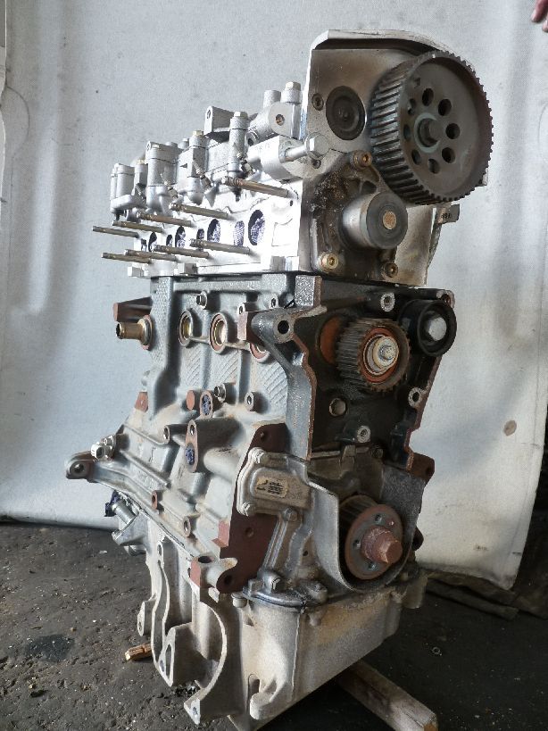

Rozhození rozvodů je potřeba kvůli tomu,aby se sání dalo sundat ze šteftů na motoru.A tam právě překáží čerpadlo.Na německým fóru jsem čet,že se to dá jen s povolením čerpadla,bez jeho vyndavání,ale to nevim,to uvidim až to budu dělat.Ale rozvody se budou muset rozhodit každopádně.Jo kdyby to šlo bez toho,tak je tam pak práce na dvě hoďky,ale takhle je to na půl dne.Na obrázkách je dobře vidět,jak jsou ty štefty dlouhý.Vedou skrz selý sání,sundání sání tam právě překáží to čerpadlo.
