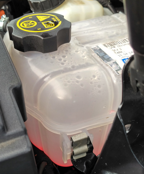

Zdravím. Mám 3 letý vůz INSIGNIA 5DR COSMO (120kW/163k) Start/Stop. Od ledna 2017 mi mizí chladící kapalina proudem (z plné nádržky do prázdna cca 150-200km). V autorizovaném servisu (Algon Karlovy Vary) mi řekli, že mám prasklý chladič. Na výměnu se prý již nevztahovala záruka, takže pěkně 15.000,- . Chladící kapalina však po 100km opět na nule. Opět servis - prý jsem strhl víčko na expanzní nádržce, takže její výměna - 5000,- . Po 150km opět nádržka prázdná. Údajně dělali test na únik spalin z motoru do chladícího systému a ten měl být negativní. Nicméně při otevření víčka expanzní nádobky se tekutina tlakem a mírným syčením opět zčásti nalije do expanzní nádobky. Nenapadá Vás někoho příčina potíží? Bojím se, aby to nebylo v motoru. Autorizovaný servis již nikdy více. 20 000 fuč a problém trvá. Díky moc za rady.
stav kapaliny po dolití v servisu a nájezdu 150km

Keď ti tak veľa uniká tak sa pozri kde ti to uniká musíš niekde vidieť vodu odkiaľ to tečie, insignie mali problémy s obalom chladiča EGR, ten je z umelej hmoty a častokrát na insignii sa stáva, že praskne.. Tak to skontroluj, určite pri takom veľkom úbytku nájdeš miesto odkiaľ to tečie..

no povedal by som ze nie uz nikdy opel servis ale uz nikdy ten konkretny v KV.
co je to za blbost s tou expanznou nadrzkou??? ta keby bola aj otvorena tak ti nemoze zmiznut tolko kvapaliny.
"olej" ti nepribuda? kontroloval si mierkou stav oleja?
seriozny znackovy servis ti natlakuje sustavu a pri takom uniku je za 10min jasne kde je problem ak to ide von. ty to nepoznas lebo na horucom motore sa to odparuje.
nechal by som si to skontrolovat nepr u stajgra a potom sa vratil na reklamaciu do KV

re libor95: bohužel viditelný únik jsem nenašel, ale 1x jsem pod autem našel malou růžovou louži
re Sunman: tvrdí mi, že je v tom chladícím okruhu permanentní přetlak, proto když netěsní prý víčko, tak to uniká kolem něj. Takže postupně mění jednotlivé části chladícího systému a vesele fakturují ... netušíte náhodou, jestli při vadě materiálu (chladič) není záruka delší než 2 roky?

Na kazdu suciastku co ti tam vymenia by mala byt zaruka zas 2 r. plus rok na pracu.
Neviem ako by som to ja riesil, ale zaplatit 20000kc a problem neodstranili?!
Chladic ti dali? Naozaj tecie-tiekol?

Chladič mi dali, vezu ho na otestování do jiného servisu, jestli byl opravdu poškozený. Prý byl poškozený od kamene, ale žádná vada na něm vidět není ... takže ... :(

Od kamienka sa to občas stane. To ani naozaj nemusíš vidieť - treba ho natlakovať a uvidí sa. Len ma zaráža, že to tečie ďalej a pánom je to jedno.
