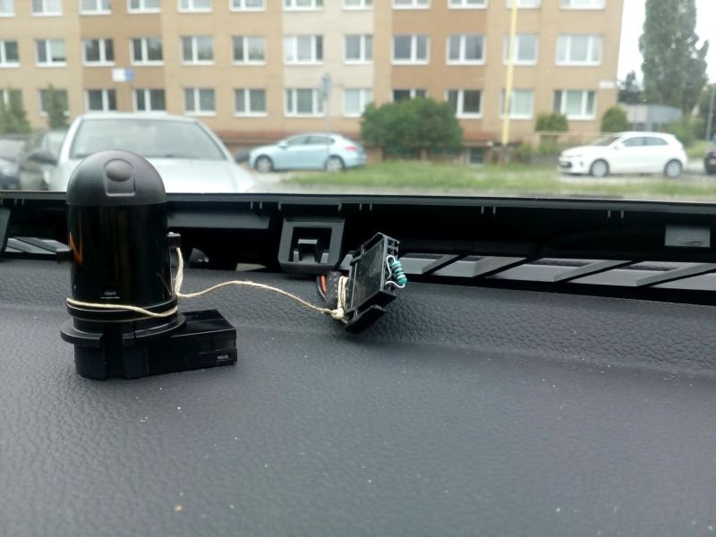

Ja som to riešil odpojením fotorezistora na výduchoch čelného skla a nahradil som ho odporom 8k2. Odpor môže byť od8 do10kohmu. Svetlá si už zapínam sám. :) Mriežka výduchu sa dá pekne vybrať bez poškodenia postupným zasúvaním príborového nožíka zo strany kabíny.

Odpor od 8 do 10kohm. ja sm da 8k2.

Hmm, zajimava informace. Myslel jsem, ze ten snimac je systemovy (CAN/LIN) a ne jen odporovy.
Nezkousel jsi pouzit odpor paralelne/seriove s fotoodporem a posunout tak o kousek offset odporove charakteristiky aby si snimac myslel ze je vice svetla a nespoustel svetla tak brzo?
Jinak dalsim moznym resenim je pouzit prepinac z Corsy (0-AUTO-obrysovky-svetla) nebo v soucasnem snimaci AUTO-obrysovky-svetla odstranit doraz a povolit polohu 0.
