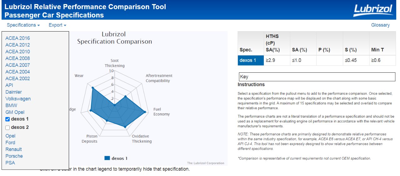

Sandal píše: 10 zář 2020, 11:01 Ja som už niekde predtým naďabil na takú pavučinu pre rôzne oleje a bol tam aj DEXOS 1 aj 2 ...tam bol podiel jednotlivých zložiek, len to už neviem nájsť.
Myslel si toto: https://online.lubrizol.com/relperftool/pc.html

Áno - presne toto som myslel, na toto sa treba zamerať, pokiaľ iné informácie nie sú dostupné.
Ďekujem

Dobrá aplikácia ;)
Ale Dexos1 Gen2 tam nevidím :(

Pokud se nepletu, ta aplikace je "zastaralá"... Dexos1 tam nějaký je, ale je-li to 2.gen., ví Bůh...

Zrejme nie ... je určite podstatné, či je písané DEXOS 1, alebo DEXOS 1 gen.2.
Je to podľa mňa to isté, ako je môj fotrík a ja - obaja sme geneticky na rovnakom základe, ale môj tatko bol slušnejší a psychicky vyrovnanejší :lol:
