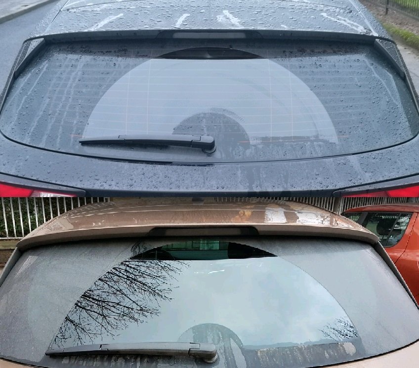

Vymenil jsem zadni originalni listu sterace A-K - 9inch/250mm za listu z Astry-H - 12inch/300mm.
Rozdil v delce se zda byt maly, ale rozdil ve vyhledu dozadu je znacny. Konecne si nepripadam jako v tanku.
Hlavne mi vadila nesetrena cast hned pod zadnim tretim brzdovym svetlem. Ale celkove je videt vice i do stran:

V tomto vlakne je napsano, ze Bosch se musi upravovat, aby nebral o treti brzdove svetlo. Takze jsem vzal VALEO SILENCIO REAR 574206 a naprosta spokojenost. Vymena zalezitost par minut, nic se nemusi upravovat a vysledek super.

Mě se pořád nepodařilo ten stěrač urvat z toho ramínka, mám pocit že to dřív vylomím z okna. Máte na to nějaký trik, nebo prostě jenom vyvrátit a silou vycvaknout?

Ja jsem to resil tak, ze jsem sundal krytku, povolil matici na osce a sundal cele raminko.
Po demontazi jen vyklopit listu z raminka, nasadit novou a vyzkouset, ze lista nebude drit o treti brzdove svetlo.
Nakonec vse namontovat zpet, vyzkouset a zakrytovat.
Prace na 5 minut i s cestou do dilny pro naradi.
