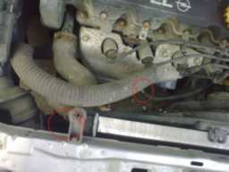

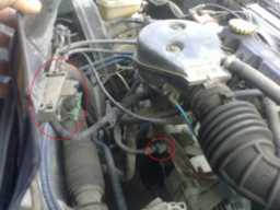

trapim sa uz minimalne 2 tyzdne s oplom ASTRA F 1,4. pokial sa rozbieham jedno ci z\a studena alebo po zohriati a dam mu menej plynu motor zacne kolisat otacky predpokladam tak 2000-3000 otaciek aj eked vyradim a pocuvam motor tiez otacky pravicdelne kolisu necham auto na volnobeh ist a astale kolisu az do uplneho zastavenia. vtedy po cca 5 sekundach otacky klesnu a motor sa snazi ich drzat na volnobehu ale ako keby sa pridusal obcas zatrase a zasa otacky dvihne ale to uz robi v nizkych otackach. mam podozrenie na hadice podlaku ale tie po vizualnej kontrole su v poriadku. Klapka komplet precistena v ultrazvuku, krokac aj potenciometer vymeneny. tiez prikladam fotky cidiel a ak niekto vie naco ktore presne sluzi nech mi hodi blizsi popis. dakujem za kazdu radu a navrh co este skusit.

dej sem vetsi fotky neni na nich toho moc videt....

těsnení pod sáním a nebo regulátor podtlaku... taková krabička se třemi drátky je přidělaná na přepážce mozi motorem a kabinou pod tím tenkým plastem..
edit.. na té třetí fotce v tom kroužku nejblíže u ruky...
