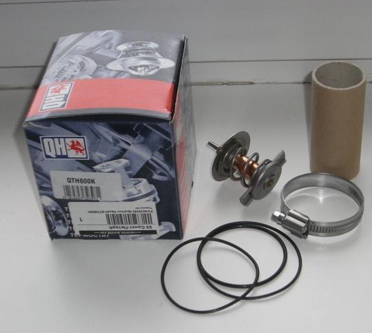

jsem po roce koupil termostat :lol: , teda jen samotný ventil, těleso (víko) ponechám původní, teda pokud to k sobě bude pasovat, protože to pasuje dle různých webovek snad do všeho včetně dieselů :lol: , teplota otevírání 92°C, zavírání 107°C, označení QTH600K, tak se pak podělím. Jen ty tři O-kroužky co k tomu jsou asi nevyužiju, když to víko není kulatý :-).

taaak webový katalogy někdy nelžou a sedlo to tam. Ty tři O-kroužky v balení si ted hoví na polici, jsou na jinej motor :lol: , použil jsem klasickej motorovej červenej tmel. Dotáhl šrouby, nasadil hadice, zavřel výpust chladiče a nalil zpět chladivo. Natočil jsem ty čtyři 550ccm hrnky a čekal a pozoroval ručičku teploty a současně kontroloval stav hladiny chladiva. Vylezlo to někam na 85°C, pak se otevřel termostat (má otevírat při 92°C - bud skopčácká ručička ukazuje blbě nebo se otevírá termostat prostě dřív). Voda vlítla do chladiče, teplota spadla někam na 80°C a posléze to vylezlo na cca 93°C (to jsem tam nikdy neviděl :lol: ), pak se spustil větrák na chlaďáku a spadlo to na 85°C, pak zase 93°C, větrák, pokles na 85°C a takhle pořád dokola jsem to nechal 3x po sobě na volnoběh. Kapalina neubyla, tak jsem to jel projet a rovnou si zadriftovat k místní pumpě kde je obrovská plocha, na Vysočině již celá pod sněhem. Teplota se držela stabilně na 85°C, volnoběh nebo zatížení, 20km/h nebo 130km/h, stabilně pořád drží pěkných 85°C, takže spokojenost.
Jo, termostat takhle samotnej stojí 300kč a servis nebyl, venku bylo přijatelných 5°C tak to šlo.
