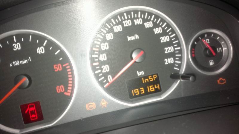

Chci se zeptat,co mi to tady sviti na dennim ukazateli km ? INSP , to je jako inspection,kontrola nejaka ??? Vcera se mi to tam rozsvitilo .
