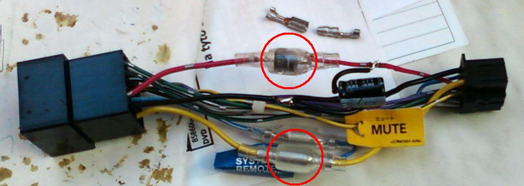

čau, já mam ve svojí corse rádio JVC a když např. přepnu písničku, tak ukáže název atd a pak tak taky běhají ty klasický nápisy ----ROCK----, ---POP--- a podobně a s tou pamětí jsem měl taky problém, že jí to nedrželo, tak jsem to vyndal a vzadu přepojil červenej a žlutej drát (jeden je stálej proud a druhej proud s klíčkem) a bylo po problému, paměť už drží, ale jde jen s klíčkem v zapalování, jde obojí napojit na stálej proud, ale už se mi nechce to předělávat házím ti foto, co tam mám za spojky, nebo to jde přes čokoládu. Martin
