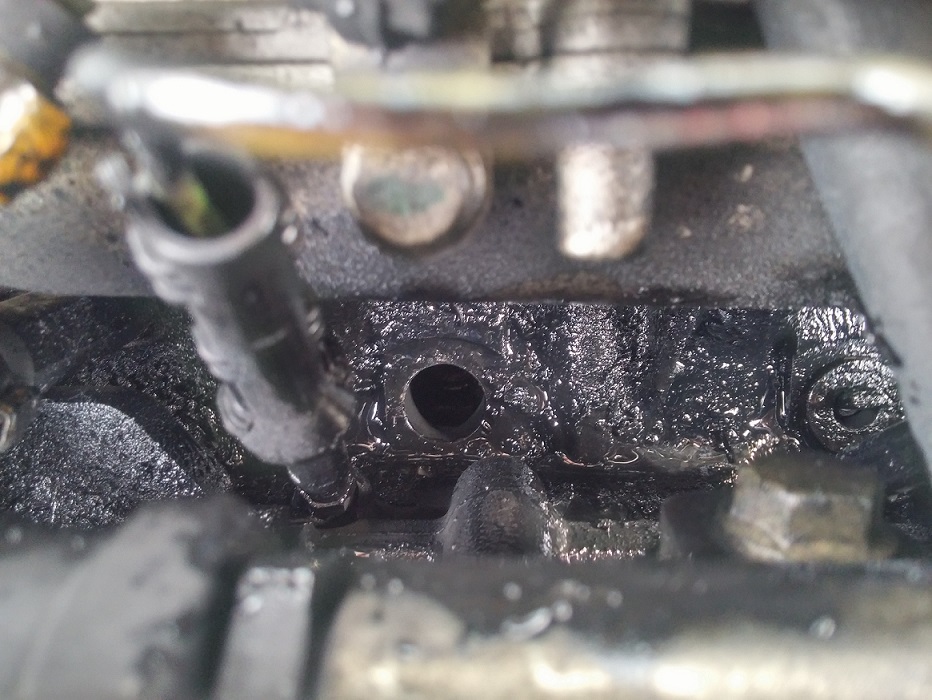

fenca007 píše:A teď 2 zajímavé informace jak ušetřit nemalý peníz.První výborná informace je že plastová tyčinka,která ovládá klapky přes ovládací elektrický modul byla na odpis a vrchní klobouček byl tak zdeformovaný že nedržel zafixovaný na kolíku u modulu sání.Když mi to mechoš řekl,tak jsem řekl ,,jak to vyřešíme?,,,jeho odpověď byla,,zajedeme do fiatu tam to mají.A fakt jak řekl ve fiatu na motor JTD 1.9 110kw to skutečně měli.Za 350 kč a druhý den to tam bylo.Opel vůbec nic takového v originálu neřeší a když jsem skutečně zavolal do opla tak odpověď byla,,pouze s motorkem za 9 600kč

tak mám na prodej táhlo ovládáníá swirl klapek s kovovými čepičkami, právě mi jedna celá klapka vyletěla ze sání :?
edit namontováno sání bez klapek nové rozvody spotřeba stejna DPF se plní stejně takže zatím tuk tuk dobrý
