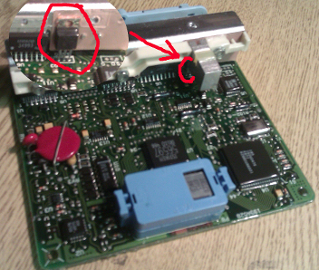

Ešte doplním fotografie otvorenej RJ (Multec) s označeným vadným tranzistorom pre prípad, že by niekto trpel podobnou poruchou.
Pôvodný vadný typ IRF9611 bol teda vymenený za IRF9520.
A aby som nezabudol, na Corse som objavil ďalšiu chybu - nefunkčné palivové čerpadlo (čo vysvetluje, prečo nenaštartovala

Stala sa totiž chyba pri predchádzajúcej oprave:
Pôvodný tranzistor nebol totiž IRF9611 (P-kanál) ale nevypátrateľný typ (N-kanál) - moja chyba.
Po náhrade za BUZ71 a výmene zhoretého rezistora R94 (pôvodná hodnota 0.103 Ohm - rezistor obmedzujúci prúd cievkou) za dobrý, RJ nabehla.
Pomohla aj diagnostika Op-Com za 17,- Eur z čínskeho dx.com, pomocou ktorej bolo treba vymazať pamäť porúch.
Táto diagnostika teda funguje aj na Corsu ročník 96.
A aby som nezabudol, vstrekovací ventil má mať odpor 2.5 až 3 Ohmy.
