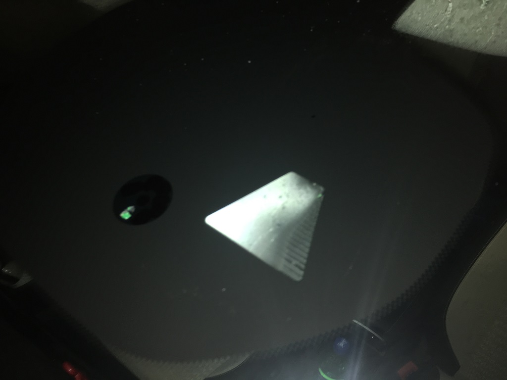

klm121
Příspěvky: 125
Re: Nefunkcne systemy -> kolizia + detekcia znaciek
Příspěvek od klm121 »
Mne sa to tiež stalo minule, po nejakých 80km mi to stále vyskakovalo. Okno čisté, nechápal som, až kým som nezastavil a nezbadal príčinu.
yogi83
Příspěvky: 57
Registrován: 27 dub 2016, 21:47
Příspěvek od yogi83 »
klm121 píše:Mne sa to tiež stalo minule, po nejakých 80km mi to stále vyskakovalo. Okno čisté, nechápal som, až kým som nezastavil a nezbadal príčinu.
tadaaaaaaaaa a dokaz je na svete. Riesili sme to uz v topicu "svetla" strana cca 9/10. Ked sa stane, ze dialkove prestanu reagovat + na displayi preblikuju tie dve hlasky a akurat sa nekona prietrz mracien, treba urobit nasledovne:
1. poriadne ocistit predne okno
2. ofuk predneho okna zapnut na max, aby sa odstranilo zahmlenie
3. presvedcit sa, ci nie je akurat spln mesiaca, mne vtedy dialkove tiez neprepinali :lol: ale priznavam, ze vtedy bolo aj v noci fakt svetlo :shock:
