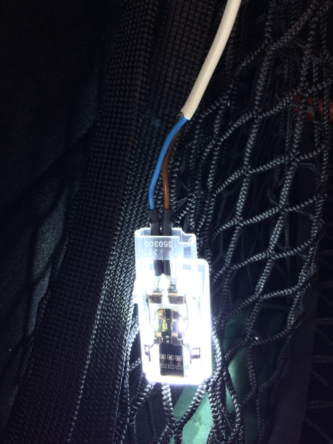

Takto vypadá první úprava mého vozu. Přidané druhé světlo do kufru. Jsou také vyměněny žárovky za jednostranné LED (bez CAN BUS)
http://www.aliexpress.com/item/1X-DC-12 ... 20e1219c22
Re: Elektrická zařízení
Po několika žádostech v SZ, jsem udělal nějaké fotky montáže druhého světla do kufru:
První dva obrázky jsou zakončení přidaného kabelu pro novou lampičku vlevo v kufru.
Třetí obrázek zobrazuje napojení přidaného kabelu ke stávající lampičce vpravo. Jsou použity elektrikářské "mačkací" svorky na vodič bez přerušení stávajícího vodiče.

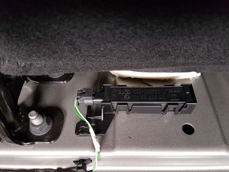

Cosi pod zadními sedačkami.
Pří vyjímání baterie jsem objevil "cosi", co je umístěné na konzoli pod zadními sedačkami. Vedou k "tomu" dva vodiče. Pokusil jsem se to vyfotit a dávám k diskusi: "Co to je,".
Pod zadnima sedackama byvaji senzory pretizeni, ktere davaji impuls k vystreleni airbagu. Idea je takova, ze tento prostor ma v pripade havarie vysokou sanci vyhnout se totalni destrukci.
Elektrická zařízení
Do buducna , opis cislo a hod to do gúgla.
Dozvies sa ze to je nieco ine ako senzor pretazenia.
JJ. Podle čísla je to "Key less Entry Antenna TN233800-002". Takže, až někomu nepůjde bezklíčkové otevírání, může zkontrolovat toto.
