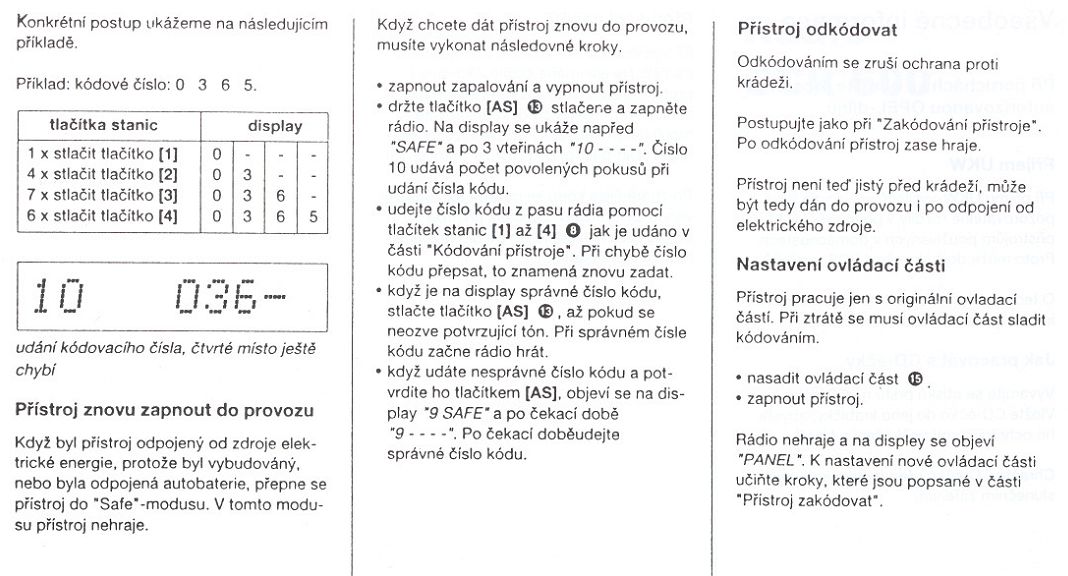

Ahoj prosím o pomoc koupil jsme si rádio na opla ale kod ma v číslech např i 7 nebo 0 a na radiu jsou čísla do 6 jak zadam např.číslo 0 děkuju moc za odpověd :(

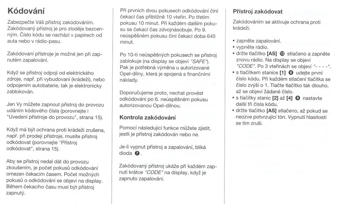

nevim jak na VC, ale u Záfy A je to na Delco CDR500 takhle:
(142.26 KiB) Zatím ještě nestaženo
(129.91 KiB) Zatím ještě nestaženo

Jo jo cislice se zadavaji tlacitky predvoleb 1je prvni pozice.2je druha pozice3je treti pozice4je ctvrta pozice kodu. jedno zmacknuti je 0. osum zmacknuti je 7.atd

Zakodovane je radio. Pokud jsi koupil CDR500, tak by jsi mel mit k nemu i kod, nebo je druha varianta, ze kodovani je zruseno, ale to poznas az po nainstalovani a spusteni, nebo je treti varianta radio je zakodovane a nemas kod, to je pak dost napytel.
