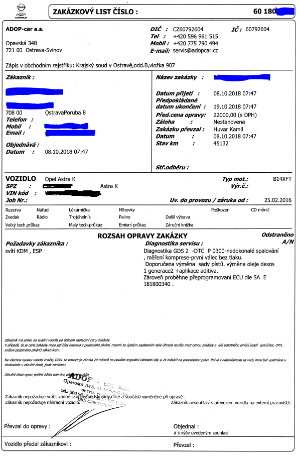

Zdravím vás,
Pred dvoma týždňami u mňa nastal podobný problém. Mám Opel Astra 1.4T 92kw, B14 XFL, 2016, 45tis.km.
Strata akcelerácie a nakoniec chybová hláška Service ESC.
Dal som to opraviť do autorizovaného servisu.
Výsledok: Prasknutý piest, čo zistili tak že merali tlak vo válcoch. Po dlhšom pátraní na zahraničných stránkach som zistil že ide o výrobný problém a to kvôli nekvalitnému materiálu použitému na výroby hlavy piestov.
Je nutná výmena sady piestov (samozrejme olej, tesnenie a podobne).
Technik mi potvrdil že je to pravidelna chyba u tohto motoru, ale bohužial Opel sa k tomu nepriznáva a tak som si to musel zaplatiť...
Materiál a práca (+ upgrade riadiacej jednotky gratis) ma vyšli do 22 000 Kč.
Dôkaz viz. foto a dokumentacia
P.S.: práve som sa dozvedel, že kolegovi sa s tým istým motorom stalo to isté, ale bohužiaľ neskoro...

hudri21: Spíš než nekvalitním materiálem pístu bude pravá příčina LSPI (trhání) u tohoto motoru, viz. nekonečné téma zde https://www.opel-forum.cz/viewtopic.php?f=100&t=7000 Při LSPI dochází k extrémnímu namáhání pístů a skončit to může až jeho poškozením...

Dodatočné info:
Ešte sa mám vrátiť za nejaký čas do servisu pre aditivum do paliva, ktoré nemali na sklade.
Ako píše kolega westler, jedná sa o všeobecnú chybu tohto typu motorov:
https://motofocus.cz/technika/36078,zab ... enemu-lspi

To cumim ze je docela dobra cena za takovou opravu mne to vymenili zadarmo aniz by mi praskl pist, ale tech pistu popraskalo fakt hodne. tak snad uz to bude ok
Re: Systém ESC
Bohužiaľ som mal iba 2ročnú záruku. Auto predomnou slúžilo ako náhradné vozidlo, u ktorých ako som sa dozvedel v servise je záruka takmer vždy 1-2roky (proste znížená).Eisy píše:A čo ta 5rocna záruka?
