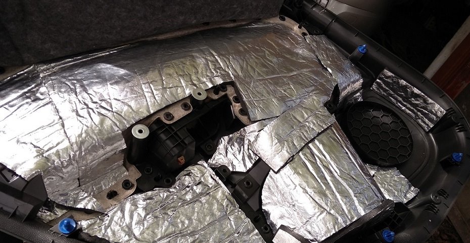

Chlapi, ako ste riešili vytlmenie dverí z pohľadu akustiky reproduktorov? Ten igelit vo dverách je riadna blbosť a zatiaľ vidím, že sa to rieši len nahradením igelitu nejakými bitumenovými plátmi, ale tieto predsa nedokážu zabezpečiť dostatočnú pevnosť. Potom namiesto pôvodného igelitu v rytme basov kmitá ten bitumén Aj keď na svoje rozkmitanie potrebuje teraz viac energie, ako ten igelit.
Zatiaľ som tlmil zadné pravé dvere a kvôli tvarovaniu otvorov vo dverách som narýchlo nevymyslel, čo s tým, tak som ten igelit vrátil na pôvodné miesto
Budem sa musieť k tomu znovu vrátiť, ak chcem zostať spokojný Zlatá Fabia, ktorá má sťahovačky komplet odnímateľné a z jedného kusa celistvého plechu.

Chlapi, porovnával som zvuk reproduktorov zadných dverí - pravé dvere zatlmené, ľavé ešte nie a ten rozdiel je neuveriteľný
Tie OEM reproduktory použité z výroby v zadných dverách vyzerajú veľmi lacno a všetko tomu nasvedčuje, že aj lacné sú
V tých ľavých - nezatlmených dverách nepočuť takmer žiadne basy, stredy rozmazané, zrozumiteľnosť slova dosť mizerná. Zato v pravých - zatlmených dverách pekne počuť basy, aj stredy, čistý prednes slova
A to ešte nemám vyriešený ten igelit, ani som nepoužil žiadne bitumenové pláty, ani som na ten nosný profilovaný plech (držiak príslušenstva) zatiaľ nič nenalepil.
Bitumén do dverí sa nechystám použiť, je ťažký, používam len ľahkú butylkaučukovú špongiu s tým vedomím, že vibrácie a nízkofrekvenčný hluk nebude odstránený.
Ešte sa chystám nahradiť ten igelit niečím pevnejším a snáď vyplniť v tapacíre všetok voľný priestor vatelínom. (Jedna vrstva butylkaučuku už na tapacíre dodatočne nalepená je).
Záver: Pokiaľ nie sú dvere vytlmené, investícia do lepších reproduktorov sú len vyhodené peniaze
