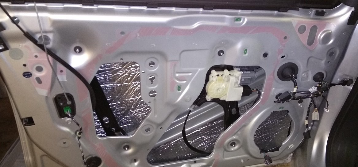

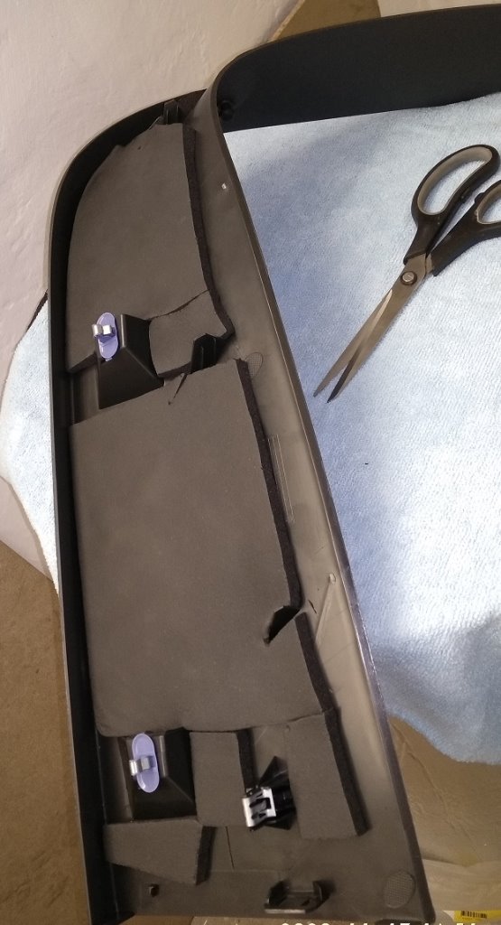

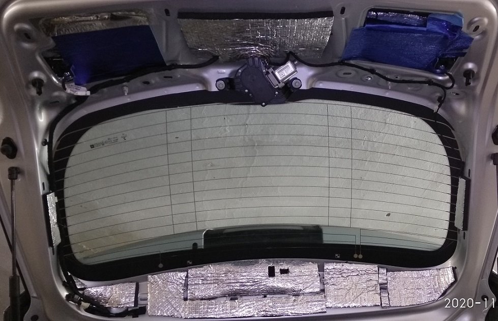

Trocha som piate dvere vylepšil:
Uzavrel som tie veľké otvory v nosnom plechu príslušenstva, dutiny vystriekal konzervačným voskom, plasty okna vylepil butylkaučukovou penou.

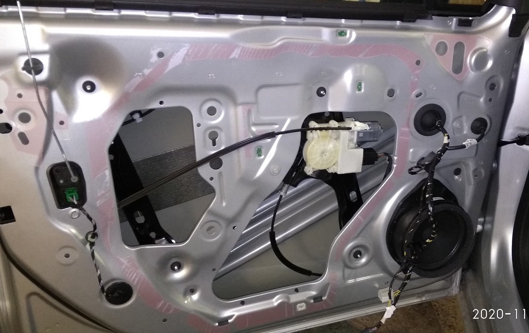

Vytlmené sú už aj predné dvere, hudba sa vylepšila neskutočne :shock:
Krásne to basuje, nič nevibruje, nič nezvoní, nič nedrnčí, stredy čisté 8-)
A to som ekvalizér nastavil na všetky nuly.
Reproduktory sú zatiaľ pôvodné, možno sa ani meniť nebudú ;)

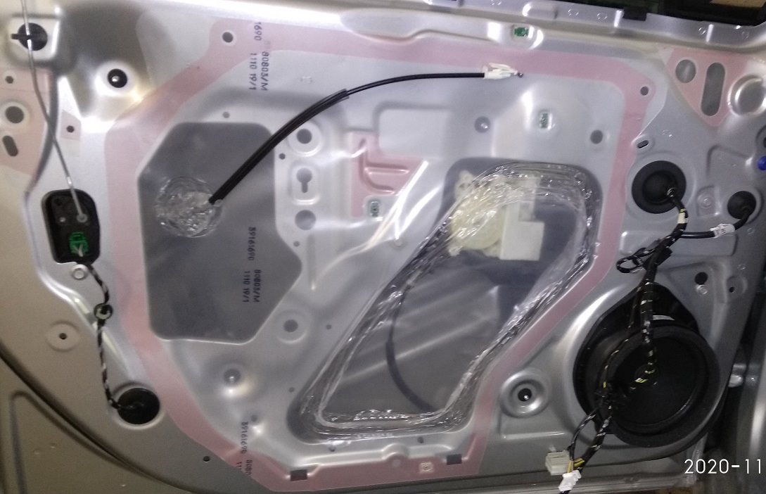

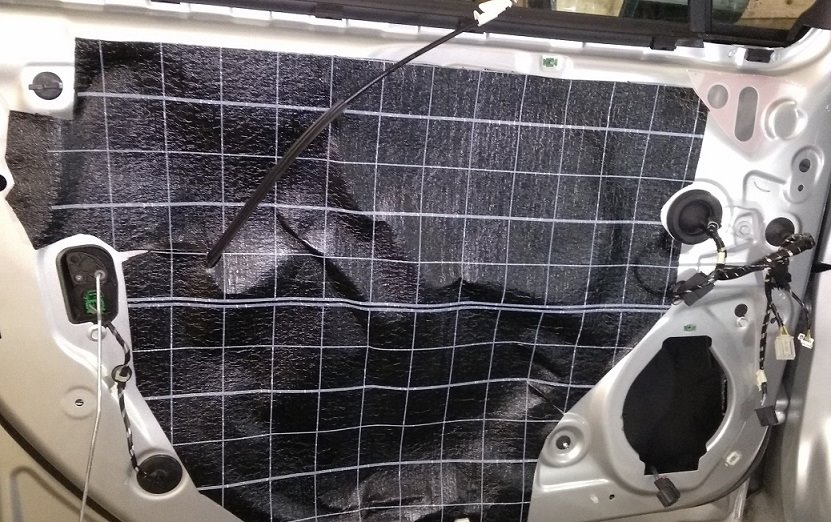

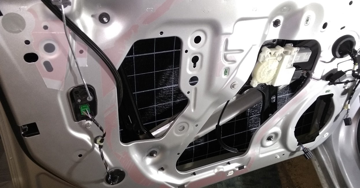

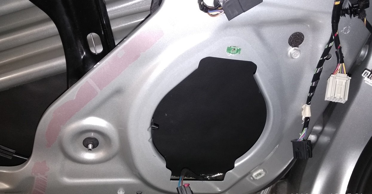

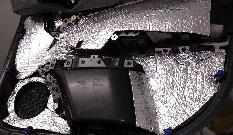

Kvôli zamedzeniu akustického skratu som na uzavretie nosného plechu príslušenstva použil znova bituménový pás.

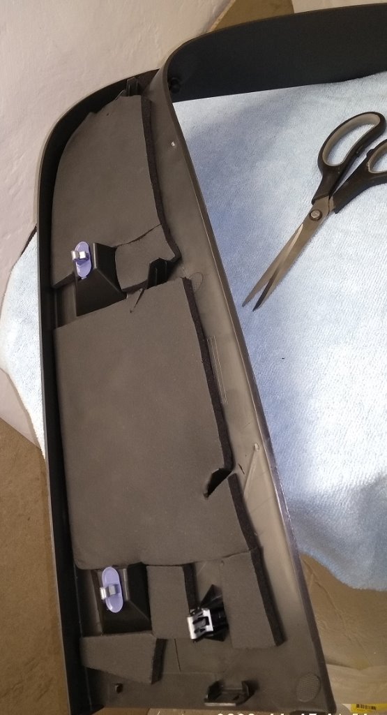

Zatlmenie tapacíra:
Použité materiály na tlmenie dverí:
Samolepiaci SBS modifikovaný asfaltovaný pás PARAELAST FIX PE
Armaflex ACe 13-99/EA-AL DUCT hrúbka 13mm
butylkaučuková pena 10mm z Číny
Pôvodne som sa kvôli váhe zdráhal použiť na dvere bitumén, presvedčilo ma ale poklepanie na vonkajší plech predných dverí, zvonili :(
Po vytlmení, akoby som klepal na drevo :)
Pred vytlmením muzika zreteľne hrala aj cez plech dverí, teraz už nie :D
To isté očakávam pri prieniku hluku zvonku do interiéru, určite je tam pokles.
Časová náročnosť na jedny dvere - cca 5 hodín :| Sem tam treba niečo vyriešiť, nejaký zádrheľ, všetky lepené plochy sú z jedného kusa tlmiaceho materiálu a to teda dalo zabrať ;)
Ale zase na tapacíre použijete aj tie najmenšie odpadové kúsky :)
Pokiaľ sú nejaké otázky, rád zodpoviem, kým to mám ešte v čerstvej pamäti ;)

Pod tapacírom uvidíš len to, čo je na fotke - len tá nalepená fólia.
Doporučujem ju opatrne strhnúť za studena, vtedy sa nezdeformuje tak, ako keby si ju nahrial teplovzdušnou pištoľou.
Mne tá fólia slúžila ako šablóna pre vystrihnutie tlmiaceho materiálu a hlavne na vypichnutie otvorov pre upevňovacie skrutky tapacíra v madle dverí.

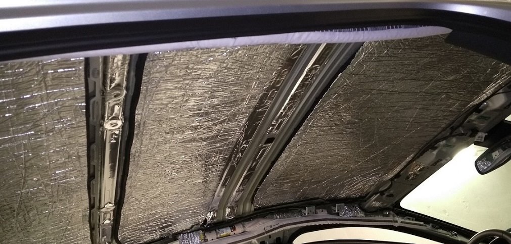

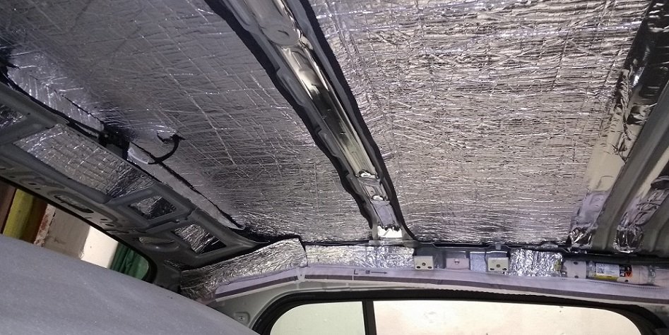

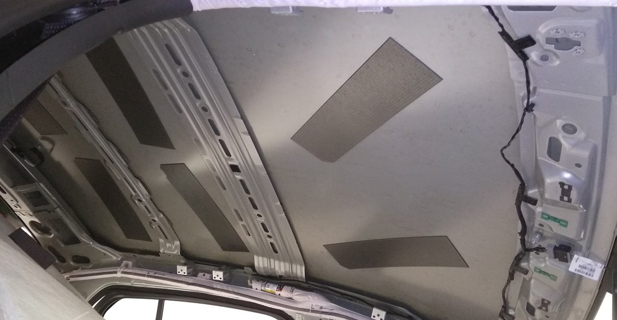

Nikde na nete som nenašiel fotky oddeklovaného stropu Astry K, preto som sa púšťal do tlmenia strechy trochu s obavami :?
Ale po úmornej a zdĺhavej práci sa podarilo ;)
Použitý materiál - 13mm hrubý Armaflex s hliníkovou fóliou.
Približné časy na prácu:
Demontáž - 5 hodín.
Lepenie - 5 hodín.
Montáž - 5 hodín. :oops:
Ak by som to teraz robil druhýkrát, tak všetko zvládnem za polovičné časy ;)
V tých časoch je zahrnutý aj čas na lepenie B stĺpikov.
