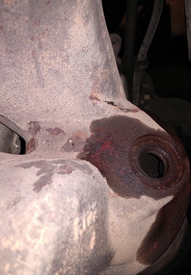

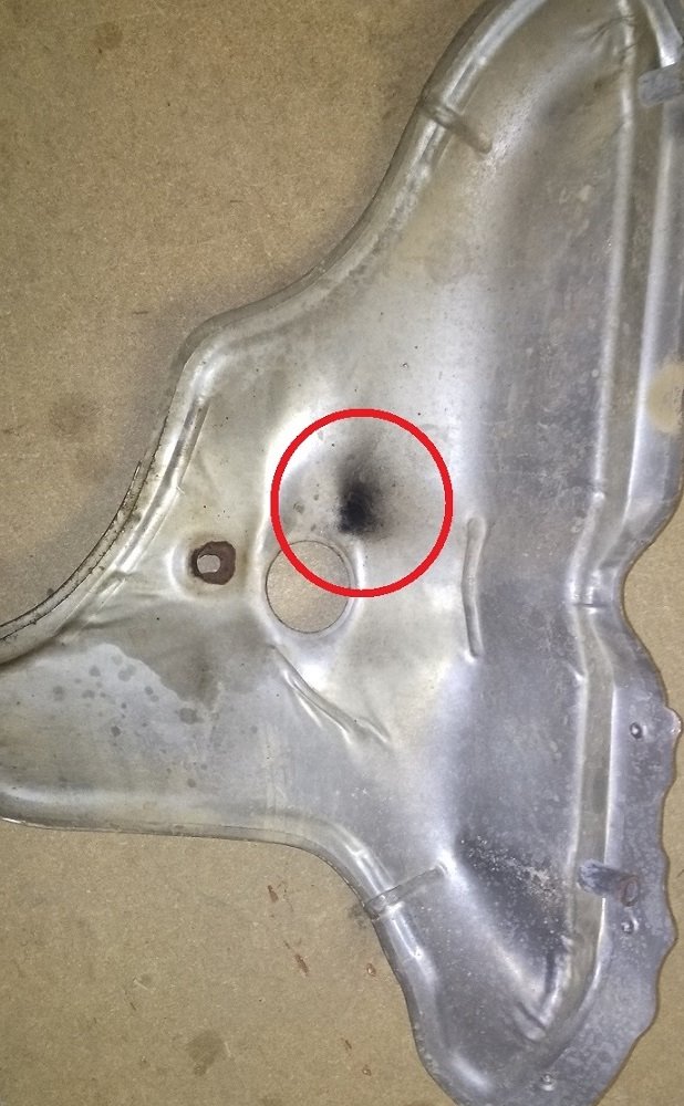

Nazdar chlapi,
že pri tomto motore sa dosť často vyskytujú prasknuté výfukové zvody, tak som sa preventívne na to pozrel.
Je potrebné aj takúto malú prasklinku riešiť?

Myslím, že prasklina na výfukovom zbernom potrubí (zvody) má vplyv minimálne na činnosť lambda sondy, čiže podľa mňa aj na činnosť motora a ovplyvňuje aj zloženie výfukových plynov - "patrilo" by sa to opraviť. Pri väčšej praskline je to cítiť aj na chode motora.

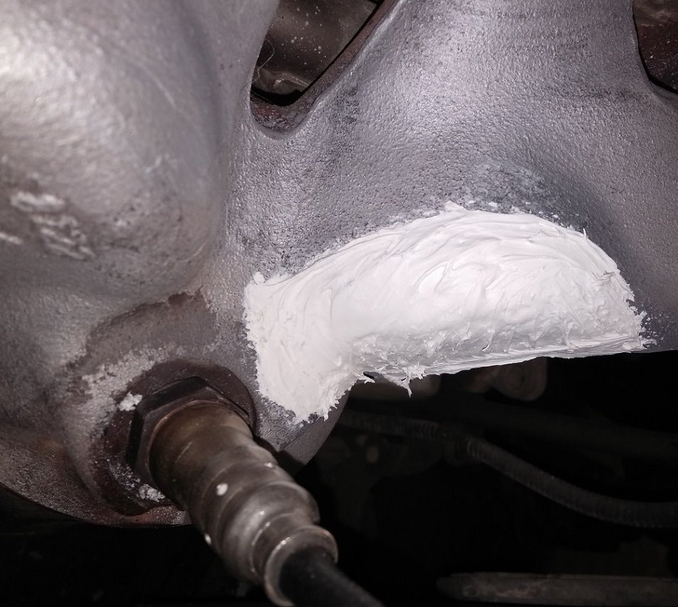

Tak som to zalepil kamnárskym tmelom, som zvedavý, koľko to vydrží.

Držím palce, ale nedávam tomu dlhú životnosť - sú tam určité tlaky a vibrácie, no a teplota, aj keď kamnársky tmel čo-to vydrží.
Skúsil by som to dať aspoň zavariť, ale treba to demontovať dole, lebo pri zváraní na motore môžeš narobiť na elektronike viac škody ako úžitku.

Ten tepelný štít toho zberného výfukového potrubia už viem dať dole za pár minút, takže po čase to skontrolujem.
Aj preto som použil ten tmel bielej farby, aby prípadné úniky výfukových plynov boli lepšie viditeľné.
Škoda, že to zberné potrubie je napevno spojené s katalyzátorom, nechce sa mi to celé demontovať.
Taktiež pri demontáži hrozí riziko zalomenia štiftov v hlave valcov. A ešte je k tomu potrebné nájsť experta, ktorý dokáže zavariť liatinu, aby to znova neprasklo.
Ak by predsa len ten tmel po čase odpraskol, mám pripravené ďalšie riešenie, kde by som ten tmel skombinoval s nejakou SK páskou, alebo azbestovou šnúrou, je tam celkom dobrý prístup.
Mám podozrenie, že to tadiaľ pri normálnej prevádzke nefúka, alebo je to už zvnútra zanesené karbónom.
