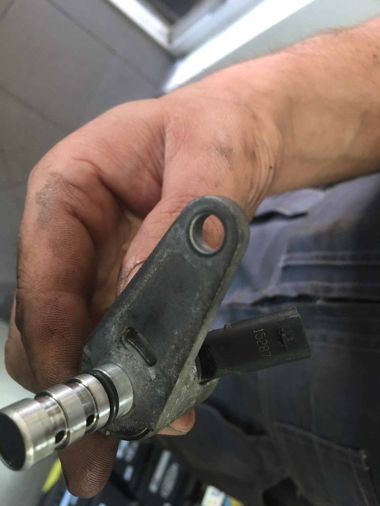

Pozdravujem všetkych začala mi svietiť oranžova ikona na pristrojovke "chyba motora". Auto funguje bez problemov. napojili sme na diagnostiku a tá hovorí, že je zlý senzor klukovky alebo podobný názov. vyresetovali sme, kontrolka zhasla ale po chvíli jazdy znova sa rozsvieti. tak teda hladali sme ho kde je umiestnený. Jeden program ktorý je pre servisakov - ukazoval obrazok že pod kapotou z vrchu nedaleko tej hrubej hadice.. ale tam sme ho nevideli...
potom technik pozeral zo spodu a našiel ho.. teda aspon povedal že je to on. vid priloha...(je tam aj cislo na tej suciastke) ak máte skusenosti dajte vedieť či je to on ten snímač. alebo hladať inde.. pripadne kde objednat.. Ako vidno na foto tak má 2 konektory. Ked som googlil tak mi vyhadzovalo vseliake iné..aj inac vyzerali aj 3 konektory mali.. tak neviem..
budem vdacný za radu.
opel astra K 1,6 cdti, 81kw, motor DTU, r.v.: 2016

Senzor klikového hřídele vypadá takto - https://www.proxyparts.com/car-parts-st ... /15189224/
Senzor vačkového hřídele vypadá takto - https://www.doopla.cz/dily/cidlo-otacek ... -3840.html

dakujem za info. A kde sa nachadza ten senzor klukovky? nebol by daky obrazok? video? Lebo asi tazko ho okom vidiet... asi bude treba dat nejake veci dole aby sa k nemu clovek dostal odmontovať ho...?
