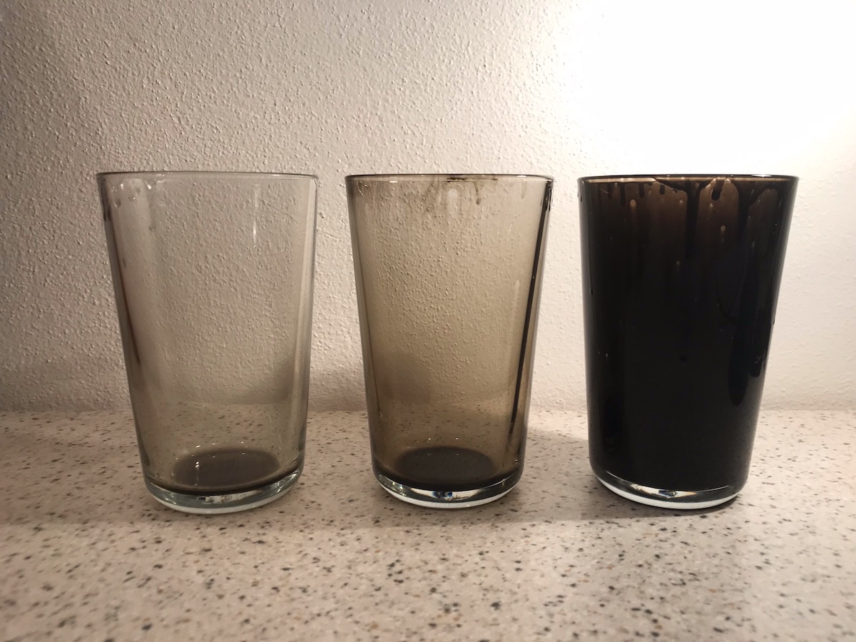

Přikládám fotografie k jednotlivým fázím výplachu. Po prvním výplachu zůstaly v olejovém filtru i na dně vypouštěcího lavoru výrazné kusy karbonu a dalších nečistot. Olej byl absolutně neprůhledný, černý jako dehet. Po druhém výplachu byl výplachový olej tmavší ale již průhledný, v olej. filtru ani na dně lavoru nezůstaly zachyceny ani nejmenší kousky karbonu, pouze olejový film. Druhý výplachový olej (třetí výplach) byl již průhledný a světlejší.

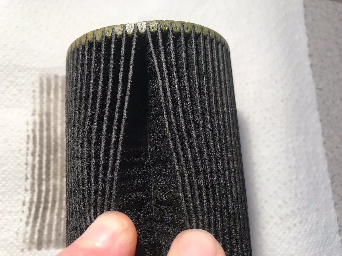

Olejový filtr po druhém výplachu a výplachovém oleji:
Test s ubrouskem:

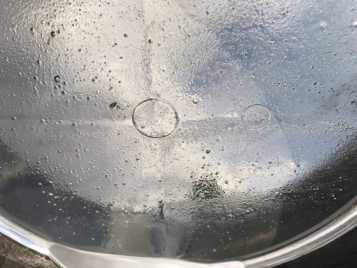

Test se sklem:

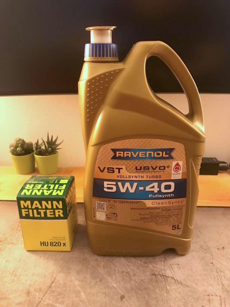

V návaznosti na výplach motoru bylo potřeba aplikovat nový motorový olej. Po letech užívání oleje Castrol EDGE, Turbo Diesel TITANIUM FST 5L, 5W-40 jsem se rozhodl udělat menší průzkum i v této oblasti. Nakonec jsem vybral kombinaci oleje Ravenol VST, 5W40 a filtru MANN.
