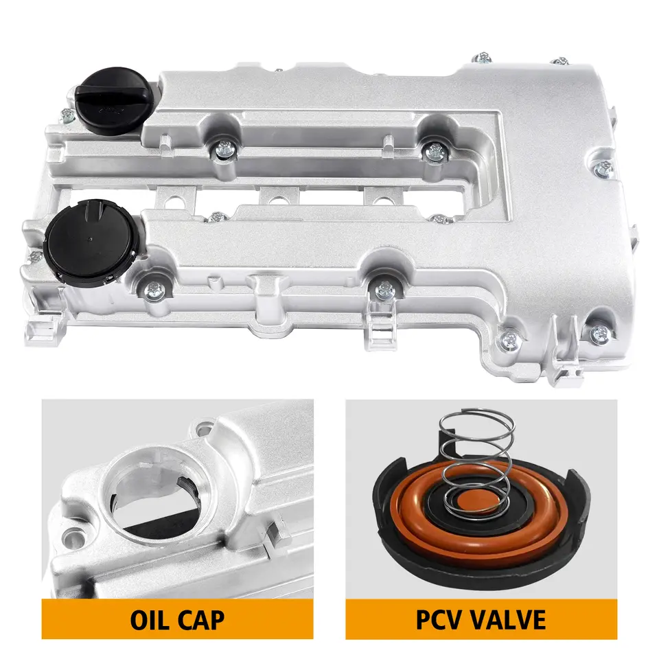

Děkuji Radime za rady, protože už jsme to probrali i telefonicky. Vše nasvědčuje tomu, že se od Nového roku změnily poměry bio-sraček v benzínu, takže v pondělí po příjezdu z Olomouce, zkusím vzít 100 benzín u tebou doporučeného MOLu. Před chvílí jsem si u nich registroval aplikaci a hned mi poslali 1 Kč slevu na litr paliva.
Svíčky už mám taky, tak je o víkendu vyměním. Z těch umělých hmot mám ze zásady obavu, navíc když jsem viděl tohle, tak nebudu čekat, až se to rozsype. On to víko taky měnil na autě od svého taty preventivně a vypadá dobře viz. obrázek. Akorát ho doporučuje jemně dotahovat, protože ten odlitek dovolí více síly a to by se mohly strhnout závity. Asi si pořídím i momenťák.

Tak myslím, že závada je jasná, no zá svíčky uz mšnil 2x a to ve 40tis. a pak v 90tis. a teď je budu měnit za cca 8 tis. km při 140. Lištu jsem měl vždy v pohodě, tak uvidíme teď.
Jen by mě zajímalo, zda v tom víku, co jsi zde dal je i tam membrána a jinak víko se utahuje cca 8Nm
Re: Moje Astra-J 1.4T motor cuká
Uvidíme, jestli tam bude membrána, potom to napíšu. Ve videu akorát popisuje, že ten deklík pro membránu je nacvakávací a zmiňuje, že 10Nm by mělo být maximum pro dotažení.
Membrána by měla být součástí včetně olejového uzávěru.
