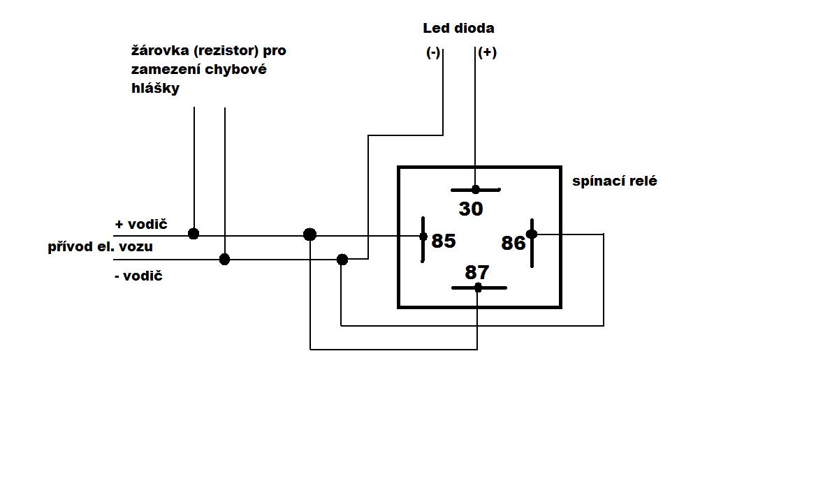

miskulin
Příspěvky: 11
Registrován: 24 led 2012, 08:28
Re: LED žárovky do parkovaček
Příspěvek od miskulin »
Ahojte,
tak blikání LED diod v SPZ nebo v parkovačkách lze zamezit zapojením spínacího relé před LED.
SPZ mám osvětleno LED vodotěsným černým LED páskem napojeným na osvětlení SPZ.
Parkovačky mám osazeny LED s 5x SMD3 žárovkama s integrovanými odpory pro zrušení chybového hlášení palubního počítače.
Po zapojení nevyskakuje žádná chyba a je konečně po otravném poblikávání :P
Přikládám i schéma zapojení - snad se Ondra nebude zlobit, že jsem jej předběhl.
Dle schema osazuje před relé ještě žárovičku, tu jsem vynechal a vše funguje bez chyby!
impulz nemá dostatečnou délku pro sepnutí relé a led neblikne.
Jakmile se rozsvítí parkovačky (automatika/ručně) LED se normálně rožnou a svítí.
Za řešení poděkujme Ondrovi z fóra!
Tímto se mu omlouvám za prezentování jeho řešení, ale myslím, že jej využije více lidí ke spokojenosti.
Johhny5
Příspěvky: 43
Registrován: 07 úno 2012, 21:52
Bydliště: Pardubice
Příspěvek od Johhny5 »
Týjo pěknej příspěvek !!! ;) ;) Děkujem...
