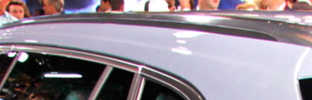

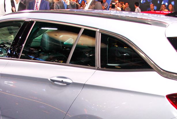

Tak myslím, že to není úplně tak pravda. Z počátku to bylo s klasickým prizmatickým držákem. Ale asi to neprošlo nějakou zkouškou, tak už se to nedostalo dál do výroby. Zajímalo by mě, jestli někdo má první MR s klasickým hagusem. Když jsem Astru vybíral, tak si myslím, že na tý co byla na autosaloně jsem to viděl. Byla to jedna z prvních.Joska píše:
a na stříbrné lišty u káčka se nikdy nic nedávalo
Škoda, že to takhle pomršili, nesnáším na autě nefunkční detaily...
Re: střešní nosiče problém
viděl jsem astru ST prakticky hodinu od vystavení v salonu, a ptal jsem se na ni už před rokem tak touto dobou a už v té době mi bylo tvrzeno, že ty ozdobné lišty, tebou nazývané hágusy, jsou jen lišty na parádu, že se bude chytat za rám dveří...stejně jako na Moce...
Ale ať máš pravdu ty nebo já nemění to nic tom, že na střeše máme maximálně pozdrav od našeho ptactva.
