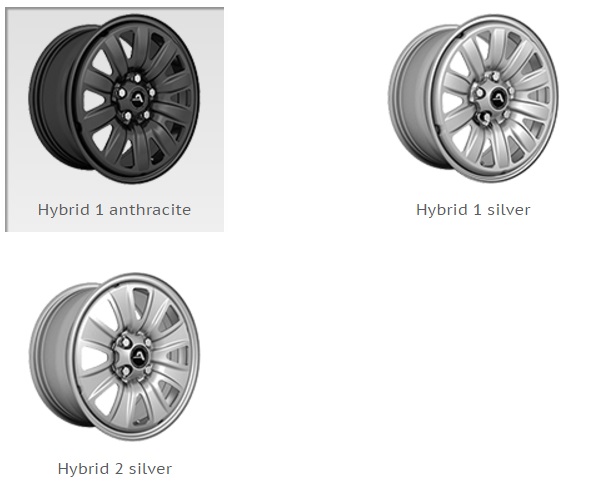

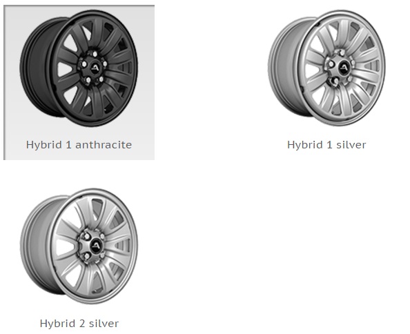

ahoj, já je kupoval přes pneu servis "Euromaster v Kralupech"
http://www.pneucentrum-kralupy.cz/ jako zimní pneu. S certifikátem v pohodě. cena 16200 (Micheliny Alpin 5, ráfky, ventilky a
označení mají 130800 zkus si konfigurátor přímo na alcar.cz
Výhoda je, že na středy můžeš nalepit buďto samolepky dodané od Alcaru - tzn takové velké A, nebo koupíš samolepky oplácký, takže to vypadá jako originály. např tady:
https://www.google.cz/search?q=opel+sam ... AH1AmsJ3QM:
prostě co hrdlo ráčí.
Ploška tam není, ale ventilky tam pasují(jsou to plechy, takže by plocha byla vidět na venkovní straně (ploška je u litáků, protože je tam více masa...
Ventilky mám nějaké načítací kde se nejdříve musí vygenerovat kod, označení nemám, ale slíbil mě, že načíst půjdou (800 za kus) - a šly. Kola mi nasazovali a načítali přímo v Oplu abych mohl v zimě odjet na zimákách. A po přezutí na letní jsem znova zkoušel načíst i ty zimní sám doma bylo to v pohodě. Mám oranžovou krabičku.
Prý jsou už k dostání i černé aspoň i já jsem je někde potkal ale nikde s cenou. tenhle obrázek je z 3dtuning.com
