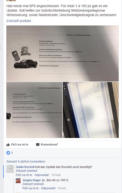

yggdrasilsk píše:Nemecki uzivatelia hlásia nový update pre 1.4 Turbo, údajne rieši aj trhanie...
Daj link,kde to píšu.

Ten nový software dá se k tomu něco najít víc informací např. číslo verze?? Ať se poptám. Mě ho přeinstalovali v březnu.

Dá se nějak vyčíst verze softwaru i doma?? Ať víme kdo má jakou verzi??
