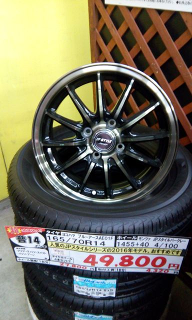

Kluci, jsem hodně daleko od své milované země, kde se to tůningem a krásnými koly jen hemží, a viděl jsem tu kola, která bych rád pořídil na svoje auto za půlku ceny u nás. (a kdybych to úplně dotáhl do extrému, tak by mi je mohli přivést ve stroji, který tu balíme-zdarma)
ALE - nebudu mít zase problém s nějakým CE nebo jinou kravinou??
a ještě co doporučujete, 6J, 6,5J nebo 7J x R16 (pro zimáky)
díky moc.
PS - cena je v Jap.jenech vč. pneu...

Hlavně ať rozměry odpovídají tomu co mas napsané ve velkém technicaku. Je to docela opruz nechat si zapsat jiná kola do technicaku. Vším jsem si prošel.

len nech to nie sú čínske disky. Život má väčšiu cenu ako 4x ušetrených 50EUR
