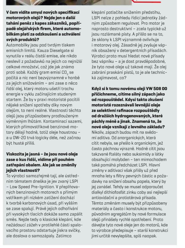

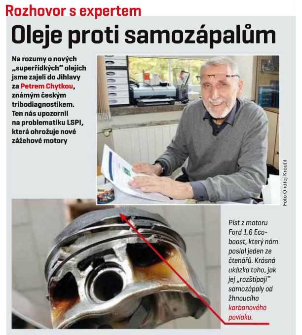

Byly tady i napady na SW reseni. Ted ctu novy SM, je tam clanek o olejich a tribodiagnostik tam rika:
Jako priklad je tam pist z Fordiho 1.6EB.Zatimco klepani potlacite snizenim predstihu, LSPI nelze z pohledu ridici jednotky zadnym zpusobem regulovat... A prislo se na to, ze sklony k LSPI vyrazne ovlivnuje i motorovy olej. Zasadne jej zvysuje vapnik obsazeny v detergentnich prisadach.

Ve svete motoru zajimavy clanek o olejich a i lspi...jak popisuje znalec opravdu kvalitni olej dokaze lspi zamezit..zkousel jste nekdo nalit 0w20 do astry??

Nizka viskozita je pro nizsi spotrebu. LSPI resi olej vez vapniku, jakekoliv viskozity. A pise se tam taky to, ze olej se ma davat takovy, na jaky je motor staveny a testovany. Jen nevim, jestli Opel ten motor nekdy testovalsladas opc píše:Ve svete motoru zajimavy clanek o olejich a i lspi...jak popisuje znalec opravdu kvalitni olej dokaze lspi zamezit..zkousel jste nekdo nalit 0w20 do astry??

Tady je ono okénko. Evidentně to sedí a problém s LSPI neřešíme jen v Oplu ale napříč. Ona dnes technika do motorů a konstrukce je plus mínus stejná a dodavatelé také stejní. Mě rozhodně nový olej pomohl. A také mi pomohlo, že jsem motor od začátku neničil agresivní jízdou a tankoval jsem premiové palivo. Takže na 12tis výměna nového oleje a je klid. Teď jej po odjetých dalších 10tis (celkem cca 22tis) znovu vyměním. Raději dám 3tis Kč do prevence než řešit nespolehlivé auto a problémy za desetitisíce. Za mě je to také otázka péče o auto a stylu jízdy.

Koukám, že v jedné specifikaci je viskozita od 0W-20 do 5W-30 - tak se v prosinci při výměně zkusím na to zeptat. Ale řekl bych že viskozitu zachovali, jen je jiná aditivace. Navíc v tom článku ve SM nedoporučují přecházet u zaběhlého motoru na řidší olej. Prý jsou tam již zaběhané vůle a pak to rachotí. Mě po výměně opravdu šel o něco tišeji (možná ale placebo). Určitě ale potlačil LSPI.
