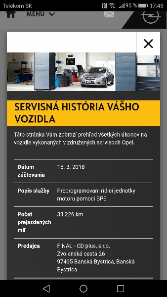

yggdrasilsk
Příspěvky: 164
Re: trhnutie pri akceleracii
Příspěvek od yggdrasilsk »
foto
VW Golf 6 Variant 1.6 TDi

yggdrasilsk píše:foto
Kde sa da najst ta servisna historia vozidla?
Takze nevies posudit teraz ci ti pomohol novy soft,alebo novy olej? Mnohy tu pisali ze po vymene oleja za Dexos1 gen.2 to pomohlo,ale iba trochu.

yggdrasilsk
Příspěvky: 164
Eisy píše:
Peto píše: Takze nevies posudit teraz ci ti pomohol novy soft,alebo novy olej? Mnohy tu pisali ze po vymene oleja za Dexos1 gen.2 to pomohlo,ale iba trochu.
Ved to pisal o prispevok vyssie ...
Dakujem. Nikedy sa citim ako na zakladnej skole. Olej mi odstranil lspi aj kovove zvuky. Posledny soft, mierne trhanie motora pocas ohrevu na dvojke pod plynom. Soft urcite je, videl som na vlastne oci to lajstro k nemu a aj na.co novy soft sluzi.
