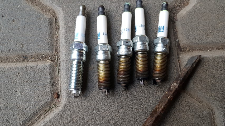

výměna svíček za novejšší typ najeto 15000, trhani se neprojevovalo před ani po výměně, ted už jen vyreklamovat dvouhm. setrvačník a budu mít klid
