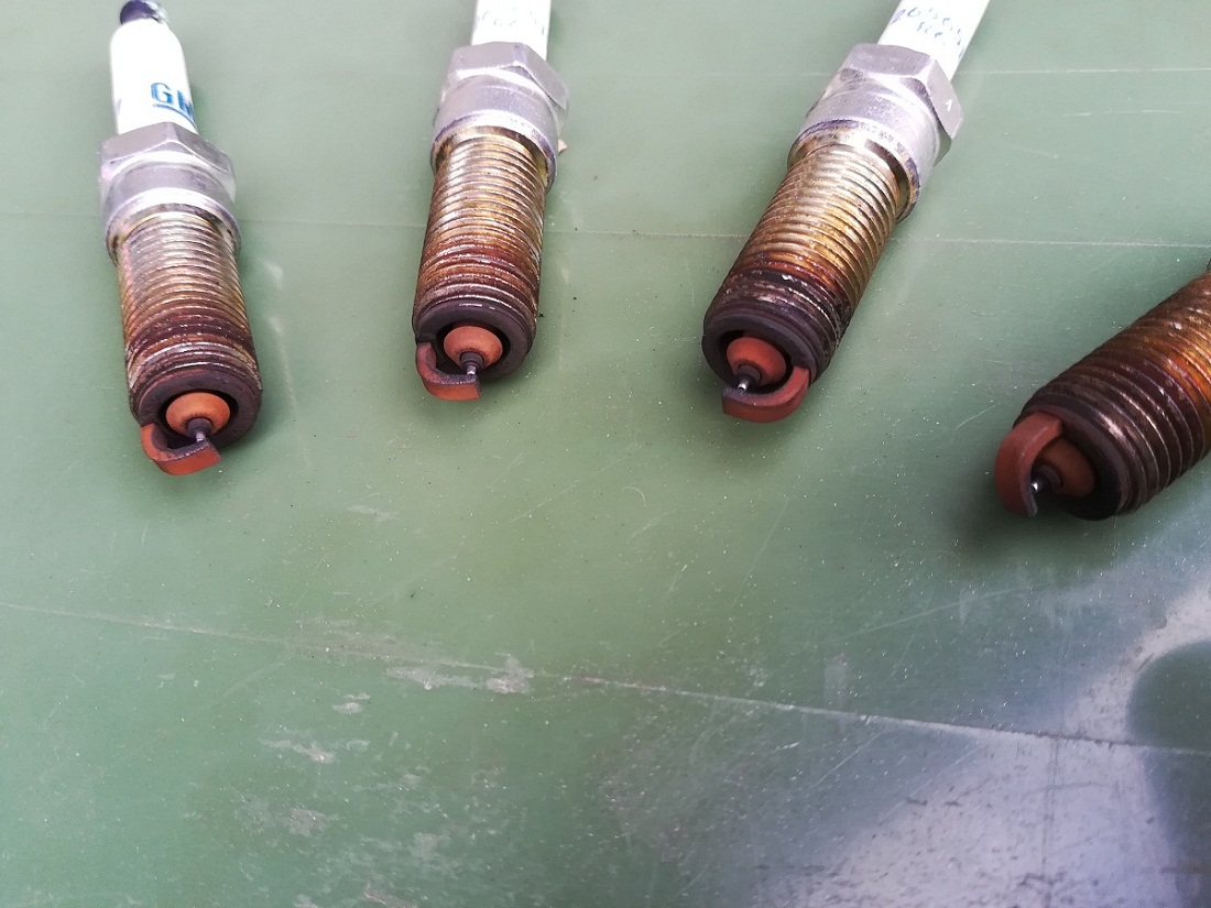

Takže prispel by som tu teraz troskov skusenosti z mojim autom.
Včera som menil tie sviecky nove NGK 91970.
Už pohladovo konštrukčie su tie nove ine. Stare mali taky rozšireny prstenec pri špičke stredovej elektrody. Musim povedat že Sladas mal pravdu tie sviečky su največšia zmena aka sa udiala na mojom aute. Najprv som daval novy olej Liqqi Moly DX1 gen.2. Bolo citit zmenu k lepšiemu ale take slabe mikro trhanie sa este objavovalo. Potom som bol na novy soft proti trhaniu. Ten bol tiež velmi prospešny. Mikro trhanie už bolo menej časte ale sem tam sa ešte trošku objavilo. negativna skusenost z novym softom nastala pri nižšich a strednych otačkach auto dost stratilo na vykone. Včera som dal tie nove sviečky a stalo sa niečo neskutočne. Spravil som asi Viac než 100 km. Prve 20 km mi ešte asi trikrat maličko škublo a potom už to išlo super. SUPEER myslim že dalšie km žiadne ani maličke škubnutie. Motor beži perfektne. Ide plynule do otačok,ma hladky priebeh. A co ma najviac prekvapilo že sa ovela zlepšil tah v tych strednych a nizkych otačkach,ked mi to dodrbali novym softom. Myslim si že novy soft je ladeny ku novym sviečkam,preto sa mi to teraz tak pekne zladilo.
Dakujem velmi pekne Sladasovi že mi otvoril oči a presvečil ma na nove sviečky.
Auto ide teraz velmi dobre. Asi tak som si to aj predstavoval že ma ist.
Skvor som si myslel že ked z tym nedam rady tak pojdem na načipovanie,ale myslim že už to nemam za potreby.
Bol som prekvapeny aj z toho že stare sviečky neboli zasrane karbonom. Boli pekne tehlovej farby,co som bol rad. A to podotykam že fičim na 95 okt. benzíne sustavne. 98 oktanovy som skusil len asi dvakrat,žiadna zmena,tak som ostal pri 95-ke.
Pošlem Vam tu aj fotto tych starych sviečok ked sa mi to podari tu dat.

Kolik máš na nich najeto? Pěkně přičouzený-hlavně je vidět, jak se rozpálil ten hrot dočervena. Dle mě teplota byla o dost vyšší než je standartní. Což si myslím, že by odpovídalo samozápalům, ale nejsem EXPERT
. Já měnil u forda po 60 000 km a takhle připečený teda svíčky nebyly...
Asi vědí, že do Turba se nehodily a tak je nahradili v Oplu jinými. Někdo tuším psal, že jsou pro vyšší teploty než ty původní.

Spíš je mi divná ta cihlová barva vysoko do závitu. Tam by už být neměla.

To mas pravdu tie zavity by nemali asi byt tak priehrate daleko. Vyzera to z vysokej teploty,ale sfarbenie sviecok do tehlovej farby sa mi zda byt O.K. Myslel som si najprv nez som ich vybral ci nebudu cierne zakarbonovane,ale na prekvapenie som rad ze su pekne tehlovej farby a bez karbonu. Je na nich najazdenych 30 000 km.
to sfarbenie zavitu bude mozno aj tym ze pri tych vysokych tlakoch na maloobjemovych turbo motoroch vznikaju aj vysoke teploty. Mozno by mala byt lepsie dochladena hlava valcov. Pritom je pod plastovym vekom na hlave valcov este taka siva penova izolacia ktora este udrziava teplo v hlave. Rozmyslam nad tymci tam ta izolacia neje viac na skodu ako uzitok. Mozno je to len zvukova izolacia aby bol tichsi motor. Neviem ale keby tam nebola ta izolacia asi by bolo lepsie odvadzane teplo z hlavy. Hlava by sa trochu ochladzovala aj vzduchom z okolia motoroveho priestoru. Nuz neviem co z tou izolaciou.

sw update je podle vin, takže když ho na Tvůj vin nemají, tak není nikde. Ta izolace je tam, aby se neroztekl ten černý plastový popundekl. Ty svíce jsou špatné, někde udělali soudruzi z ndr chybu.

Barva svicek je v pohode tak by to melo vypadat..jsem rad ze svicky pomohli..jinak taky trosku nechapu ze ten zavit je opalenej to mam i ja..jedine snad ze by ten zavit vycuhoval do spalovaciho prostoru ale to se mi nejak nezda..

Až budete někdo vyndávat svíčky, zkuste změřit délku závitu v hlavě.
