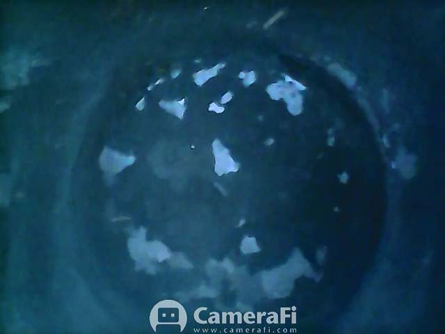

Nějaké nové fotky? DikyOnMi píše:O nevhodnosti Dexos2 pro SIDI motory mne presvedcily snímky hlavy pistu, které jsem si poridil po 12tis., 20tis. a 30tis. km.Sandal píše: Dobrý deň.

Auto jezdi od pocatku stále ve stejnem rezimu 80% mimo město, 20% město. Dalnice minimalne. Benzin N95 + VIF. Prvních 12tis. km Dexos2. Dále pak uz jen Dexos1 Gen2.
Po 12tis. km byla hlava pistu pokryta souvislou lesklou vrstvou karbonu:
Re: trhnutie pri akceleracii
Poslední foto hlavy pistu mam z 30tis. km.
Karbon pomalu mizi. Nekde uz je videt opet cisty kov hlavy pistu. Uz to jiste není ta cerna souvisla leskla vrstva karbonu.

Zajímavý OnMi, tak snad bude očista pokračovat...
