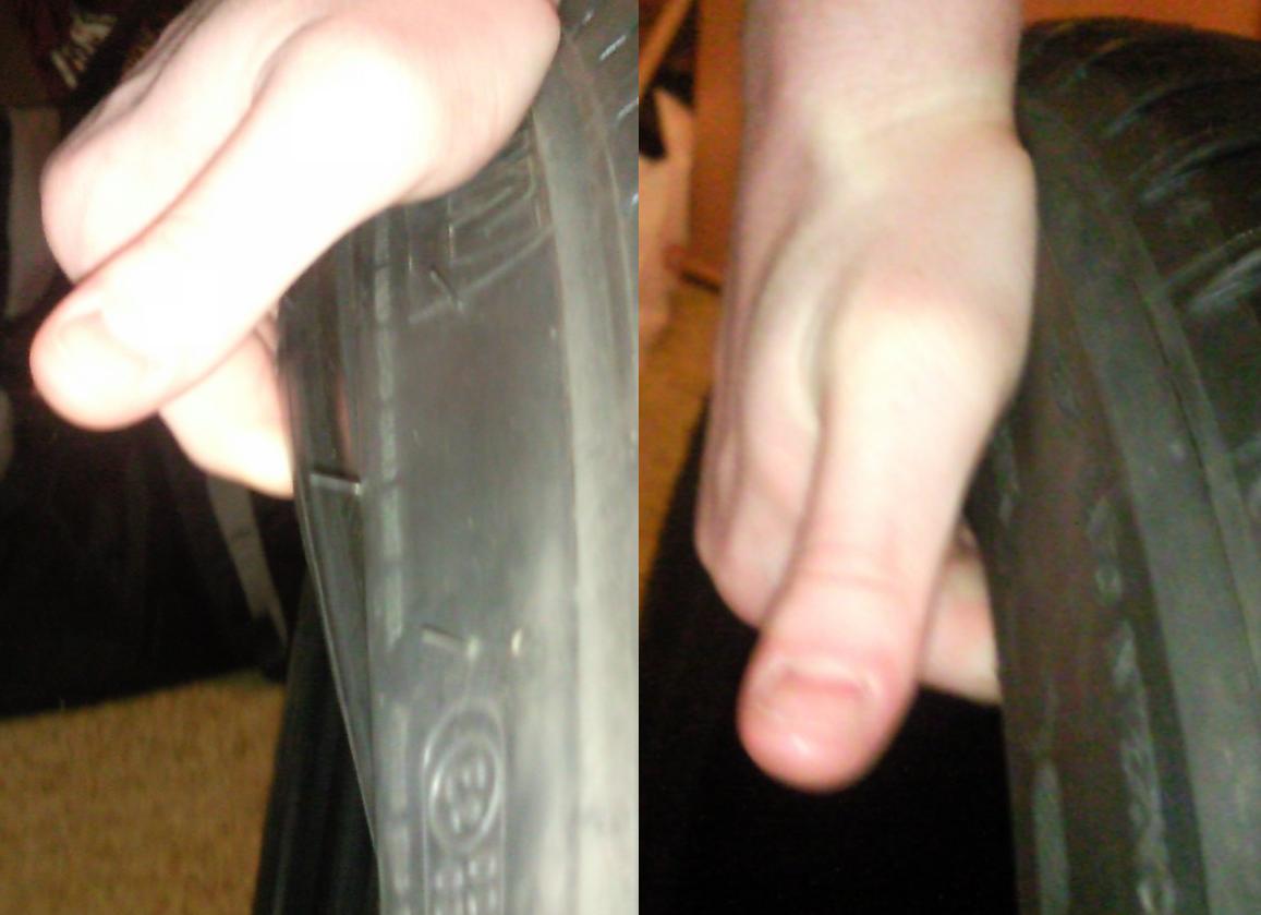

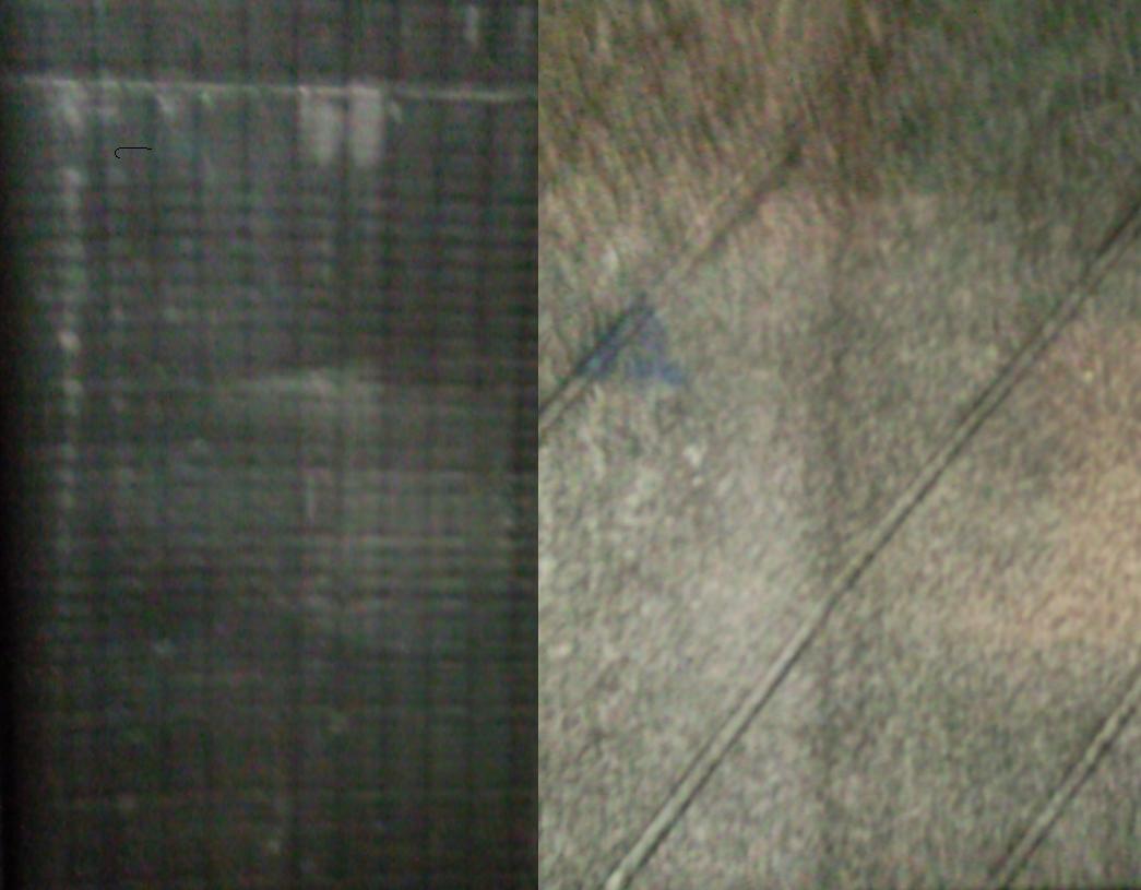

Nikdy bych nečekal, že jeden výrobce dokáže vůbec vyrobit, ale hlavně spáskovat do jednoho páru tak rozdílné pneumatiky.
Brazilské pneu měly: tuhé bočnice, ani oběma rukama nebylo možné bočnici za velké síly vyhnout, zásadně horší povrchové zpracování, s otřepy, vnitřek pneu neošetřen a váha pneu byla 9,9 Kg
Naproti tomu byla Španělská pneu, u niž bylo možno bočnici výrazně vyhnou jednou rukou bez použití síly, pneu měla kvalitně zpracovaný povrch, vnitřek pneu ošetřen a váha 9,3 Kg
Toto jsem na auto (a hlavně na jednu osu) nehodlal nasadit. Tyto pneu jsem kupoval právě z důvodů, které uvedl jgoldman v úvodním příspěvku a tak jsem se rozhodl pneu vyměnit, prodejce byl ochoten a výměnu bez problému přiznal s tím ať mu pneu zašlu a pošle mi jiné. Tížil mne čas (už jsem měl domluvený pneuservis) a hlavně jsem nechtěl aby mi zas přišli, tentokrát dvě "dobré" a dvě "špatné", takže jsem si zajel vyměnit osobně, a prodejce mi dal vybrat z několika pneumatik, dokonce mi pro další zajel do skladu
Nakonec jsem dnes nechal nasadit na auto čtyři pneu vyrobené v Itálii (DOT 0911), s parametry stejnými jako měla "španělská" pneu (jen drobný rozdíl ve hmotnosti - 9,4 Kg, vzhledem k použité váze, zanedbatelný, možná žádný)
Takže co z toho vyplývá: rozhodně kupovat pneu osobně a hlavně si vybrat (pak už se můžete i rozmyslet jestli kupovat nutně nejlevnější, jelikož výlet 250 km, už dokáže udělat i "místní" o pár stovek dražší pneu konkurenceschopné)
A hlavně, a to mě hodně dostalo: ani renomovaný výrobce nedodává u jednoho výrobku stejnou kvalitu, pak již zcela padá jakékoliv, biť orientační rozhodování podle "testů pneu", následně si něco koupíte a má to totálně jiné vlastnosti. Nevěřim tomu, že v krizové situaci, by se zachovali pneu z Brazílie stejně jako španělská (a ono i za normálního provozu, která by se třeba rozhučela a kdy). Nicméně potřeby vyhlášky jsou splněny: všechny pneumatiky na ose, dokonce i na voze, jsou od stejného výrobce, stejného rozměru a hmotnostního (i rychlostního) indexu, na odchylky kvality výrobku jaksi vyhláška (ani nic jiného) už nemyslí

- vnitřek: vlevo Br., vpravo Šp.

- ohyb Brazilskou nevyhnete ani oběma rukama
