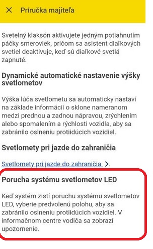

Ja uz to mam zial v tomto stave stale ... uz cca mesiac. (vyhodene obe spominame chybove hlasky).
Svetla vtedy svietia nizsie a nefunguje automatika dialkovych svetiel(hoci kontrolky svietia)
Aj v navode je uvedene, ze ak system zisti poruchu svetiel, nastavi predvoleny sklon, aby sa zabranilo oslnovaniu.
