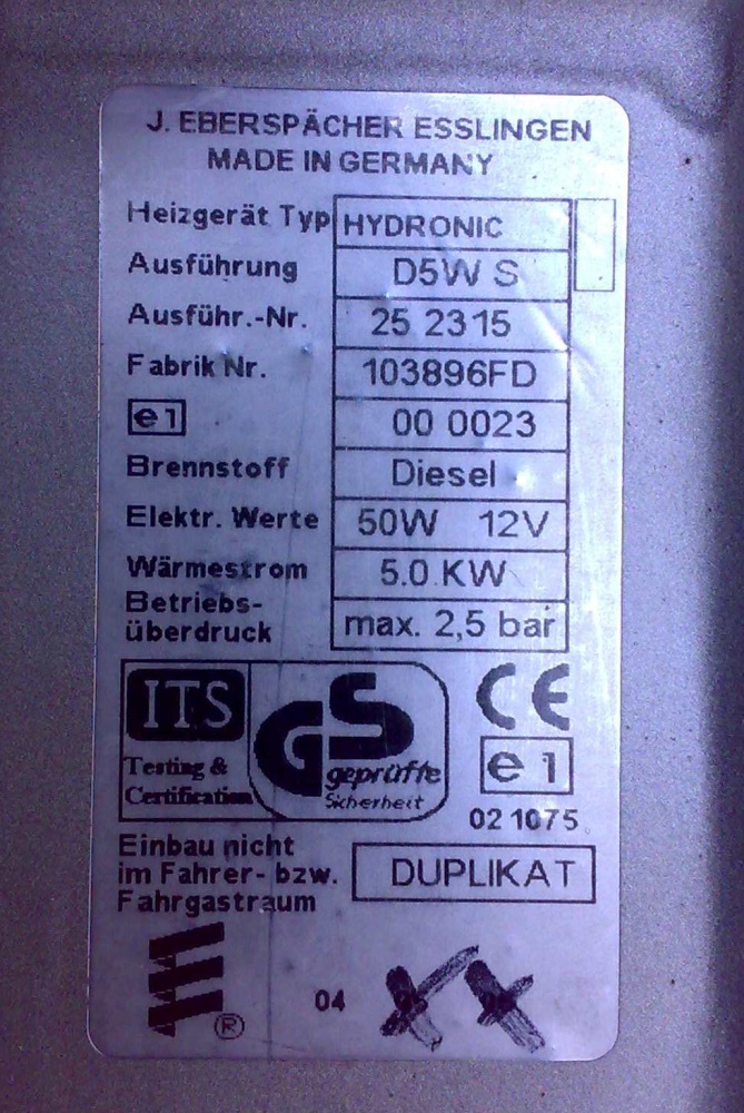

Takže jak jsem slíbil,dokončení opravy topení je tu.
Celé topení jsem vykuchal z auta a poslal na diagnostiku. Odpověď - vaši řídící jednotku neumíme diagnostikovat pro jiný propojovací konektor-Opel. Namontovali jsme na vaše topení dvě jiné řídící jednotky a topení běží v pořádku na vysoký i nízký výkon. Objednal jsem tedy novou řídící jednotku a namontoval topeni do auta. V Oplu nechal nahrát softvare,protože ŘJ byla prázdná. Topení běží a zatím nekouří.

Ahoj chalpi... pročítám už hroznou dobu různá fóra, atd...
Mám ve svém GTS typ D5WS Eberspächer hydronic.
Už hrozně dlouhou dobu se to snažím nechat opravit, ale žádný odborník od Eberspächeru se ktomu moc nemá... už jsem zkoušel 3 Auto mám počátkem roku 2012 třetí rok.
Topení v zimní sezoně 2010 spolehlivě fungovalo. Proběhl 15ti minutový cyklus, cvakalo čerpadlo, a i dobíhal větrák po chcípnutí motoru... Přes léto nebylo testováno a na podzim 2010 a celou zimu 2011 již nebylo možné topení žádným způsobem aktivovat... po zapnutí zazní jen dvakrát takové "tupé hluboké zabzučení"
a nic... - tato kulisa se po pokusu o zapnutí ozývá od té doby pokaždé beze změny.
Podnikl jsem tedy diagnostiku u firmy Auto-Drab, kde mi vyčetli závady BO452 a BO449 dmychadlo přídavného topení.
Nikde jsem ale (ani na německých forech) tyto dvě čísla závad nenašel... tak je mi to divné
Udělali diagnostiku a tím to skončilo, že to prý nedokážou sehnat.
Pak následoval po mírné odmlce další servis (v Praze), který jsem našel na eberspächer.cz ten ovšem taky neúspěšně :-/
dne 27.8.11 se mi při náhodné zkoušce podařilo aktivovat přednastavením času na pal. PC - proces doprovázel hustý černý dým a od té se mi takto podařilo po nějaké době zapnout asi ještě dvakrát a od té doby se již znovu nepodařilo žádným způsobem topení aktivovat.
Měnil jsem termostat - nepomohlo
nedávno jsem vyměnil baterku - taky nepomohlo
už jsem docela bezradnej.
Takže se zkouším zde Vás odborníků se zkušennostmi zeptat co jak dál..
Když to dávám do servisu, tak akorád udělaji diagnostiku a nic víc žádný pokračování k opravě :-//
Otázka zní, zda je závada uplně 100% v dmychadle jak ukázala diagnostika, když se mi to povedlo několikrát zapnout... ??
