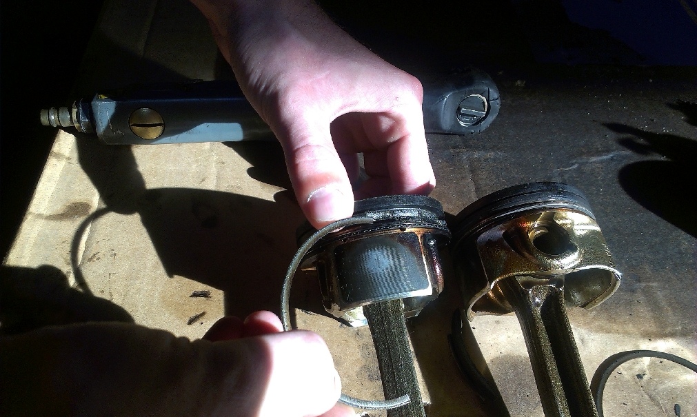

Na 1.4T to nerobilo! (Tesne pred uvedenim Opel narychlo odobral priemy vstrek, lebo potreboval niekde usetrit, cim sme sa asi vyhli tomuto problem. Nove nasavanie malo prvy rok konstrukcnu vadu, potom uz ok.)
Nieco podobne bolo na 1.6T, ale nepadli otacky, ako v K, ale to moze byt iny SW.
1.4 u Astry J mala problem s piestnymi kruzkami, ktore sa zakarbonovali, prestali sa pohybovat a zlomili sa.
http://www.astra-j.cz/download/file.php ... &mode=view
LSPI trha piesty, nie kruzky.
