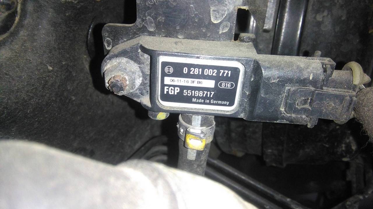

Potřeboval bych poradit ohledně DPF. Ve své Vectře (motor Z19DTH 110 kW/ r.2007) jsem vyměnil filtr pevných částic, který byl již v době koupě vykuchaný. Na to jsem přišel samozřejmě až po nějakém čase. Koupil jsem ho z Německa zde: https://shop.nap-sportauspuff.com/Diese ... :1954.html
myslím za slušný peníz. Přišel za 2 dny
A teď k problému....po výměně mám najeto cca 600 km a hodnota saturace filtru (v OP-com) je stále na 0, což mě trošku znepokojuje. Je možné, že je přehrán SW řídící jednotky? Tlakové čidlo (filtr má pouze 1 čidlo tlaku) v zátěži cca 3000 ot. ukazuje +/- hodnotu 10 kPa. Statická regenerace filtru jde přes OP com též spustit. Potřeboval bych vědět, jestli jde v případě že je SW řídící jednotky změněn, nahrát zpět původní, případně kontakt na někoho (pokud možno ověřeného) kdo se tímto zabývá. Jsem ze severní Moravy (Krnov). Chtěl bych to nějak vyřešit, protože mě čeká cesta na dovolenou do zahraničí (především to byl důvod pořízení nového DPF)

A ještě jsem se chtěl zeptat, jestli jde poznat, zda je SW ŘJ změněn.

Nevim jak tady, ale samozrejme po demontazi DPF se musi prehrat i SW, takze nejlepsi bude zajet do autorizaku a skontrolovat si verzi sw, nebo rovnou nahrat posledni oficialni. Kdovi co Nemec jeste poodpajel, treba EGR.

Ked má auto vytlčené DPF musí byt upravený i softver,alebo pridaný emulátor. I uplne upchaté DPF sa dá zregenerovat u https://advanpure.com/cs/ ,pokial nebolo poškodené .Toto nie je reklama,tento systém je zatial najučinnejší a najbezpečnejší. Roznymi ametérskymi sposobmi vypalovania DPF si ho možte uplne zničit-je z keramiky a spravidla sa upchá uplne,bez možnosti obnovy funkcie alebo praskne. Nedovierajuce EGR zase sposobuje nadmerné dymenie a tým i zanášanie DPF. Najčastejšie problémi sposobujuce zanášanie DPF- meský sposob prevádzky bez možnosti spustenia regenerácie,ukončenie regenerácie užívatelom-zhasnutie motora pri prebiehajucej regenerácii a neumožnit dokončit regeneráciu. Používanie nekvalitného paliva,nefunkčné EGR alebo zle pracujuce, neodborný chip tuning,zlé vstrekovače,zlá udržba-zanesený sací filter,prasknuté alebo netesné potrubie za turboduchadlom,viaznuci a zle pracujuca škrtiaca klapka, problém s vírivými klapkami.
