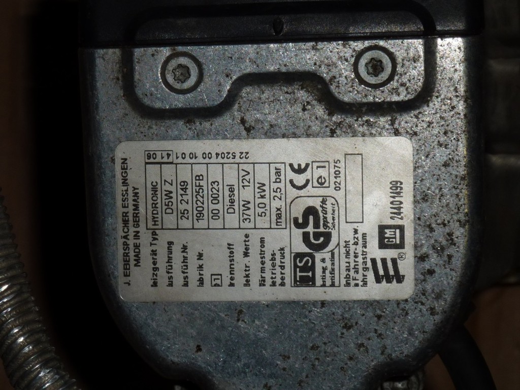

no já právě dodělávám pouze přihřívač D5WZ. Koupil jsem ho komplet vyndanej z Vectry, takže s original řídící jednotkou OPEL. Co se týče zástavby, tak podle mne je úplně shodná se zástavbou nezávislého D5WS. Pouze na hadici mezi topením a výměníkem v autě není čerpdlo na vodu.
2 megabeda: dík za reakci, kablik na čerpadlo nafty jsem našel. Ještě bych měl jednu otázku, pokud bude někdo vědět. Jak jsem psal, mám řídící jednotku OPEL (viz. obr.). Samozřejmě si pohrávám s myšlenkou předělat to na nezávislé. Ale pořád si nejsem jist, zda D5WZ a D5WS mají stejnou řídící jednotku. Nejdříve jsem si myslel, že se liší tím, že jednotka D5WS má navíc vývod pro vodní čerpadlo. Ale z obr. v pdf dokumentech, na které jsou tu odkazy to vypadá, že vývod pro čerpadlo je zapojen až v konektoru mezi řídící jednotkou a vlastním topením, neleze tedy přímo z jednotky jako ty 4 připojovací vodiče. Mohl byste mi to prosím někdo potvrdit nebo vyvrátit? V lepším případě, na kterých pozicích tohoto konektoru je ten výstup? Vnitřní schema by bylo ideální .

Podle mě má řídící jednotka pro topení jiné parametry. Měla by mít větší výkon, teda pokud to není přímo samotným topením. Já mám na štítku ŘJ jiná výrobní čísla a větší výkon. 50W-12V, 5kW.

dík za reakci. To číslo by mě právě asi zajímalo. Ten rozdíl příkonu ( 55W oproti 37W) je danný podle mě právě tím čerpadlem vody, které v přihřívači není. Nemáš někde napsaný ty čísla prosím.

Ausführung Nr. 25 23 15
Fabrik Nr. 10 38 98 FD
e1 00 0023
objednávkové číslo 22 5204 00 10 00 0 C
e1 00 0023
