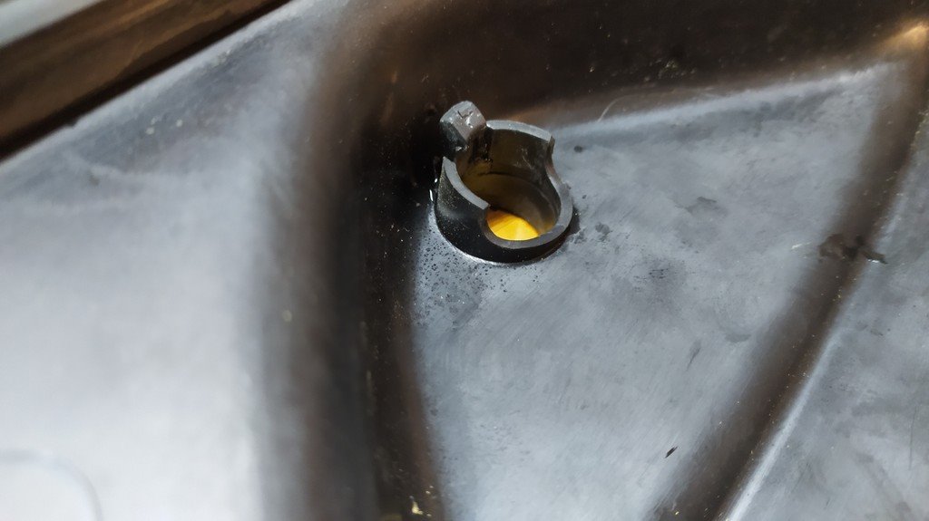

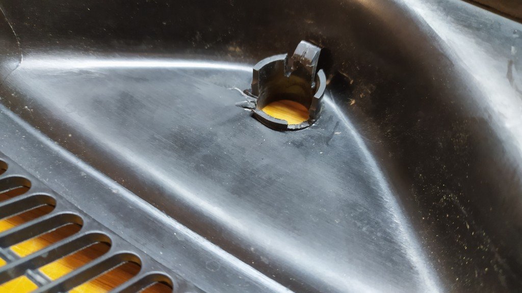

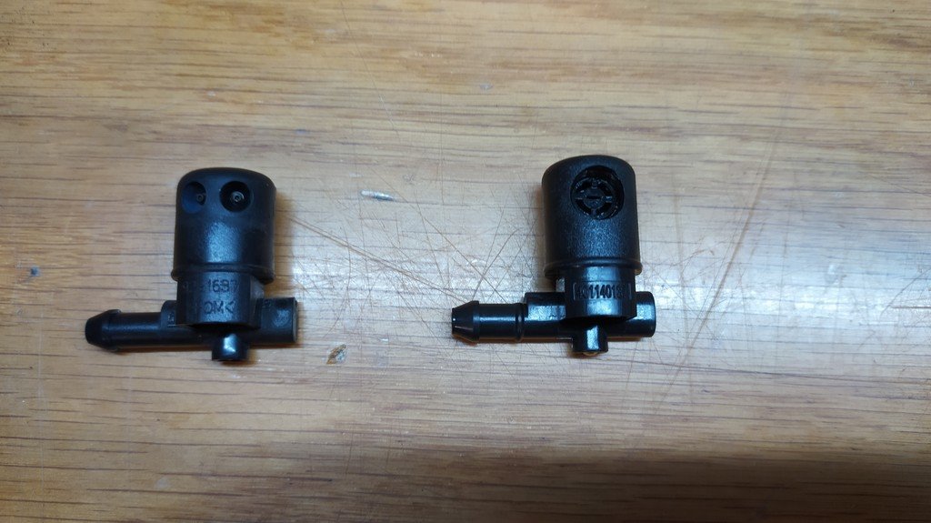

Na Corse D jsem vyměnil ty dvoudírkové ostřikovače za ty rozprašovací, které udělají hezkou mlhu přes celé sklo.
Oficiální katalog uvádí, že to nelze, ale když se tomu trošičku pomůže, tak je tam dostanete v pohodě.

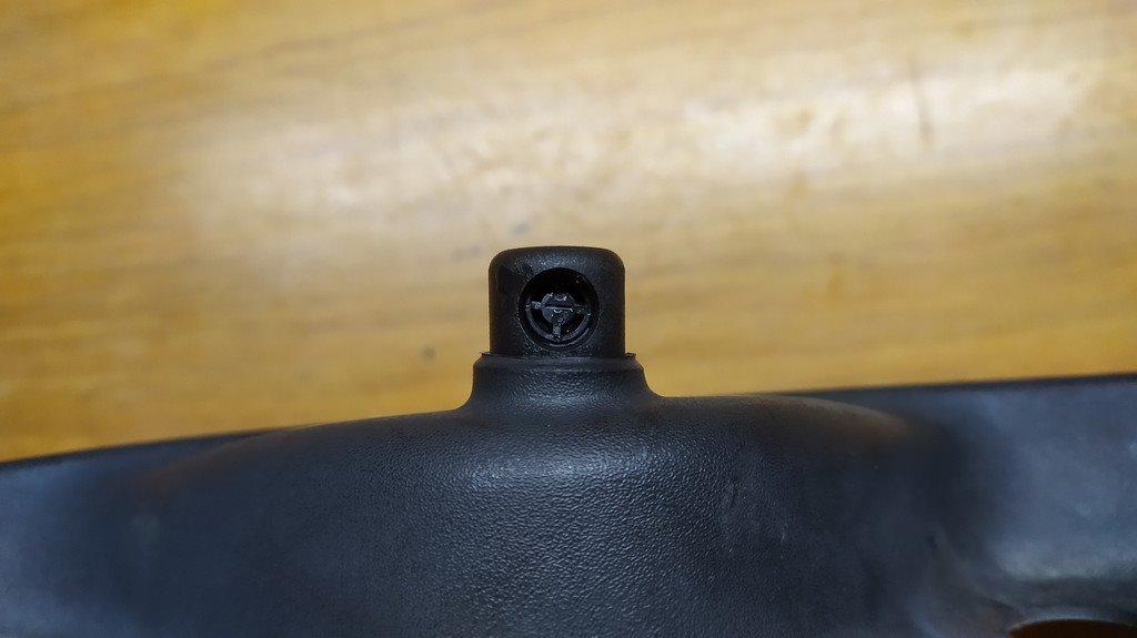

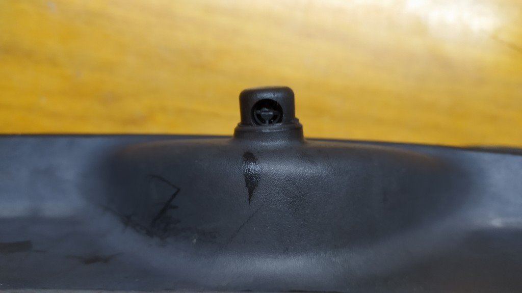

Kdyby to někdo náhodou řešil, tak upozorním, že jsou dva - levý a pravý. A aby byl u nového ostřikovače vidět celý ostřikovací otvor, je třeba z opačné strany opatrně seříznout hranu otvoru pro uchycení ostřikovače. Ve finále to nejde vidět, není třeba se bát. Samozřejmě je třeba nejdřív sundat stěrače a vyndat ten plast pod čelním sklem. V příloze posílám foto provedení.
Ostřikování je teď jedna báseň, předtím to byl děs běs.

Teoreticky by to možná šlo i bez toho seříznutí. To jsem nezkoušel.
