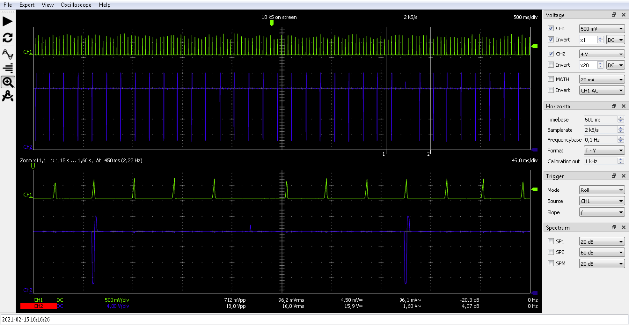

Zdravím Opel fórum. Potřeboval bych poradit ohledně mé Zafiry A 1.8 motor x18xe1, rok 1999. Mám problém s motorem, protože náhodně vynechává. Zkoušel jsem vyměnit svíčky a lištu a nepomohlo to. Pomocí osciloskopu jsem zjistil, že se ztrácí signály z ŘJ a to u lišty i u vstřiků. Ale žádnou chybu mi to nehlásí. Měřil jsem i snímače otáček vačky i kliky a ty jsou v pořádku. Tak bych potřeboval radu, jestli je to tou řídící jednotkou, nebo by to mohlo být něčím jiným ještě. Děkuji za pomoc.

To Jenyx- jestli jsi osciloskopem nenaměřil impulsy na liště, pak to opravdu vypadá na jednotku. Kdysi jsem něco podobné řešil na tomto motoru, chyběly impulsy na liště pro jeden z válců (chyba v jednotce- to jsem opravil), ale určitě ne na vstřiky, tohle fungovalo. Ne že by těch chyb v jednotce nemohlo být víc.
Co přesně myslíš tím, že se ztrácí signály, to jako ve stejném okamžiku na všech válcích, to samé u vstřiků? Nebo jde vždy o výpadky na jednom z válců?
Tyhle jednotky jsou vcelku dobře opravitelné.

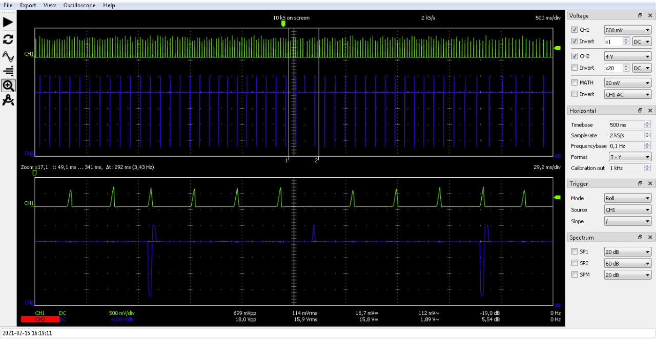

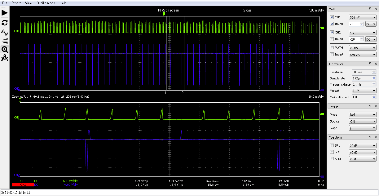

Je to právě náhodně na všech válcích. V jednom okamžiku se ztratí signál na jednom válci, podruhé na jiném. Podle osciloskopu to vypadá, že to jednotka "neukostří". A děje se to náhodně i na vstřicích právě. Už s tím bojuji půl roku a nevím co s tím. V příloze jsou screenshoty z osciloskopu. Ty spodní jsou ovládací impulsy.
