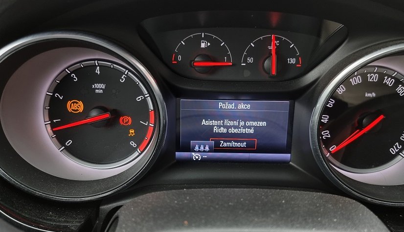

včera se mi začala zobrazovat hláška "Asistent řízení je omezen. Řiďte obezřetně"
Současně s tím přestalo fungovat servo, ABS, přestala se automaticky odbržďovat brzda, nefunguje asistent jízdy v pruzích...
Nesetkal jste se s tím někdo?
Do servisu se dostanu až příští týden a je to otrava :? :D

- a nešír tu - prosím Ťa - zbytočne paniku (byl bych velmi opatrný, ...schopný řídit chvíli bez problému,... atď.), podobná hláška "vyskočí" aj vtedy (pokiaľ máš elektrický posilovač riadenia), keď má akumulátor nízke napätie - stačí ho len dobiť.
No môže to znamenať aj iný problém, trebalo by urobiť diagnostiku.
