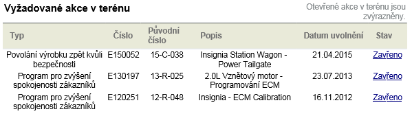

Auto je rok výroby 2012. Kupoval jsem jej v r. 2015. Teď mi přišla odpověď ze servisu Opel: Na Vašem vozidle byla již svolávací akce provedena a jiná svol. akce není + příloha viz příloha této zprávy. Prý další možnost je přehrát SW za aktuálnější. Cena je cca 3500Kč. Tak teď nevím co dál.

skúsim ti zistiť VIN môjho bývalého auta a dátum servisu. Možno ti to u vás budú vedieť nájsť v systéme aký SW upgrade sa robil na tom aute.
