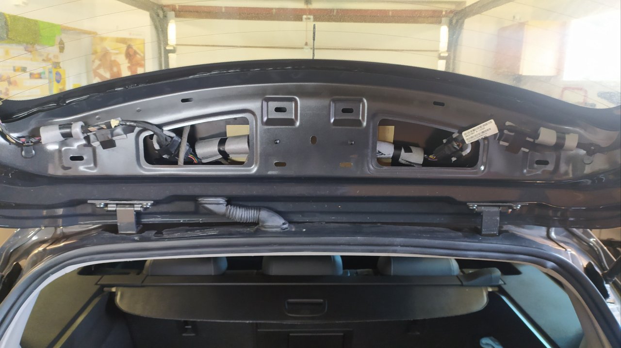

Toto je jedna z příčin klepání v zadní části vozu, která se mi hůř identifikovala. Projevovala se vždy spíš v létě za vyšších teplot.
Původně jsem myslel, že od podvozku nebo od uložených věcí v kufru, ale byla to kabeláž v pátých dveřích.
Některé bužírky nejsou obalené tlumením a pravděpodobně při vyšších teplotách změkly a začaly se víc pohybovat při nerovnostech.
Obalil jsem to, jak jsem uměl.
