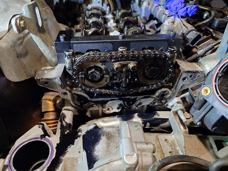

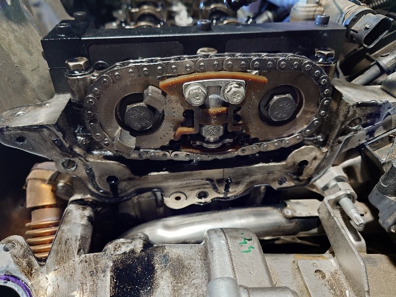

Ahoj vsem, nevim zda to tady jeste funguje. Nicmene chystam se menit rozvody u Insignie B rv.2018. Delal jste je nekdo osobne? Potreboval bych vedet jak zaaretovat kolecka s retizkem co jsou na vackovych hrideli na druhe strane motoru nez jsou rozvody. Maji se menit ty kolecka i retez, ale neni na nakresu moc zrejme jak to aretovat. Diky za pomoc.
