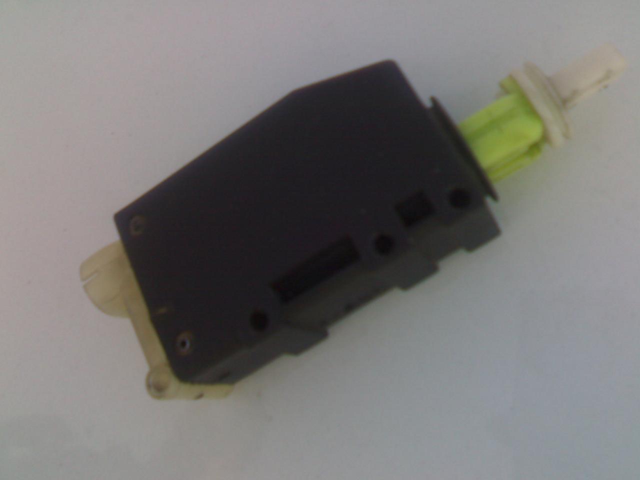

Zdarec. Po kuchání moji astrulky mi taky něco zůstalo. Mrkni na to a pokud bys měl zájem, pisni, pošlu ti ho za poštovné ;)

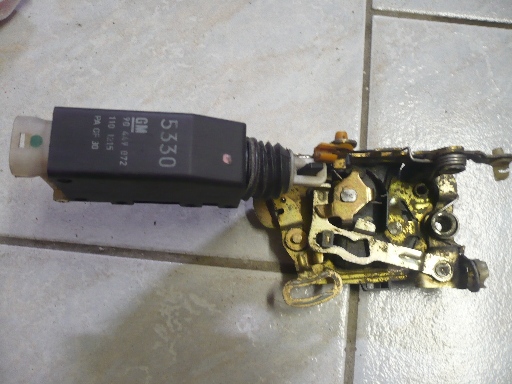

Fogi
Příspěvky: 132
Registrován: 20 dub 2010, 10:17
Bydliště: Svatava
Re: Zlobí centrál
Příspěvek od Fogi »
(43.12 KiB) Zatím ještě nestaženo
tak si myslim,ze by to mohlo bejt v tomhle.to je moturek toho centralu,ne?a to ovlivnuje i tu spolujezdcovo stranu nebo musim vyndat jeste u spolujezde (jestli tam nějakej je)
