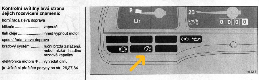

Hm, a je to vůbec kontrolka posilovače? Mně nic původně neříkala, někde jsem vyčetl, že jde o posilovač. Teď ještě při dalším pátrání vidím, že to taky může být "Elektronika motoru", u Astry G je v manuálu ta samá uváděna jako "Emise výfukových plynů".
Nechci být za blba (aspoň ne moc), ale dobrá: má někdo ponětí, co závazně tato oranžová kontrolka (viz odkaz) znamená a co značí výše popsané její chování?
http://www.egicz.cz/temp/tajemna-kontrolka-astra-f.jpg

U astry f je to kontrolka diagnostiky motoru, nech jí připojit na diagnostiku a zjistíš co je to za chybu.To co říkáš může dělat EGR ventil, na autě to nemusíš vůbec pocítit.Každopádně hlavně diag....
