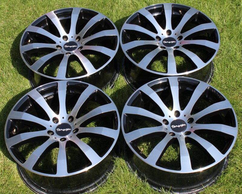

nemáte někdo náhodou tip na dobré 18" alu na Insigni? Nebo neprodáváte někdo?

Tip na kola nemám, hlavně si nekupuj kola která přesahují přes pneumatiku jako u mne. (kola vystrčená ven) Pak jen sebemenší neopatrné zaparkování a je po kolech. Stačí po směru jízdy sjet s obrubníku a je po ráfku. Nepomůže ti ani ochrana pneumatiky která má přesah. Já už mám letní kola druhé, protože jsem neopatrně vjel do nového nákupního centra v Praze ve Vysočanech a pánové projektanti nepočítají zřejmě, že by tam někdo jezdil se skoro pětimetrovým autem. Byl tam nájezd se zlomem dolů a hned zatáčka doprava. Přede mnou jelo v dešti auto a říkal jsem si jen jak si rve levé kolo. Pak už jen cink a orval jsem ho taky. Byla to samozřejmě moje blbost.
Jelikož prodejce kola už neměl tak jsem vrátil tamty 3 a koupil si jiná 4 . Bohužel mám opět vystrčená ven protože na Insignii kvůli rozteči moc na výběr není.
Na zimu mám originál alu 245/40 R19 a se zimákama je to docela snesitelný. V našich podmínkách člověk jezdí stejně 90% na suchu nebo mokru. Pojedu do pneuservisu ke kamarádovi kde jsem kupoval nynější kola a zeptám se jestli jsou na Insignii nějaké alternativy.

Máš tedy zájem o 18" ?
To jsou kola na komfort. Výbavy Cosmo se například dodávají jen na 18" Asi pánové od Oplu vědí proč
Co máš ve velkém techničáku přesně za povolené alternativy

JJ chtěl bych fakt 18ky. Na 19kách už ty naše zasrané silnice nejsou podle mně sjízdné. Aspoň teda tady na Severní Moravě, i když to je stejné asi všude.
Do techničáku se mrknu, teď ho nemám u sebe a pak napíšu.
Jinak jsem měl právě jako všichni u Cosma dostat auto na 18kách, ale protože se jednalo o dovoz přímo z Oplu jako Referenský, tak si to prodejce samo očesal a já v tu chvíli to neměl nějak prostudované že by tam 18ky měly být, tak jsem to ani neřešil. Navíc jsem byl celkem unešený z auta, tak jsem to nějak ani nevnímal..
