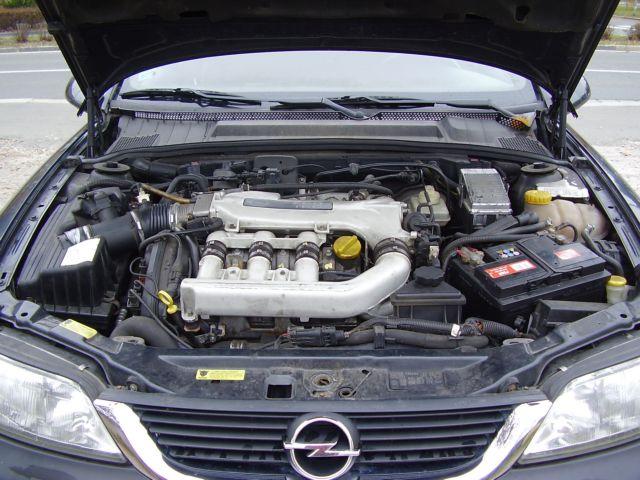

Zdravím, rychle bych potřebovala radu, jak vyměnit klínový řemen v tomto typu auta ..... Nebo nejlepší, nejrychlejší a nejjednodušší způsob jak se k tomu všemu vůbec dostat.
Rychle jsem někde našla foto motoru na ukázku.
Od včerejška jsem "nepojizdná" bez serva a jízdy jen na baterku, zítra odtahovka a nutná oprava nejlépe bez servisu.
Díky moc

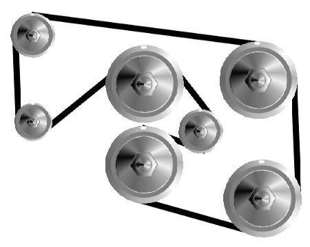

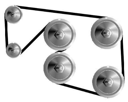

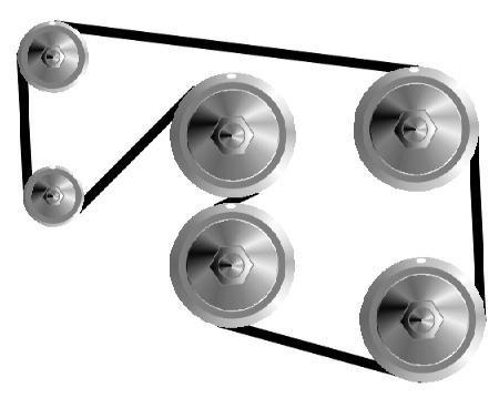

Tady jsou obě možnosti pro řemen na vůz s klimatizací.
