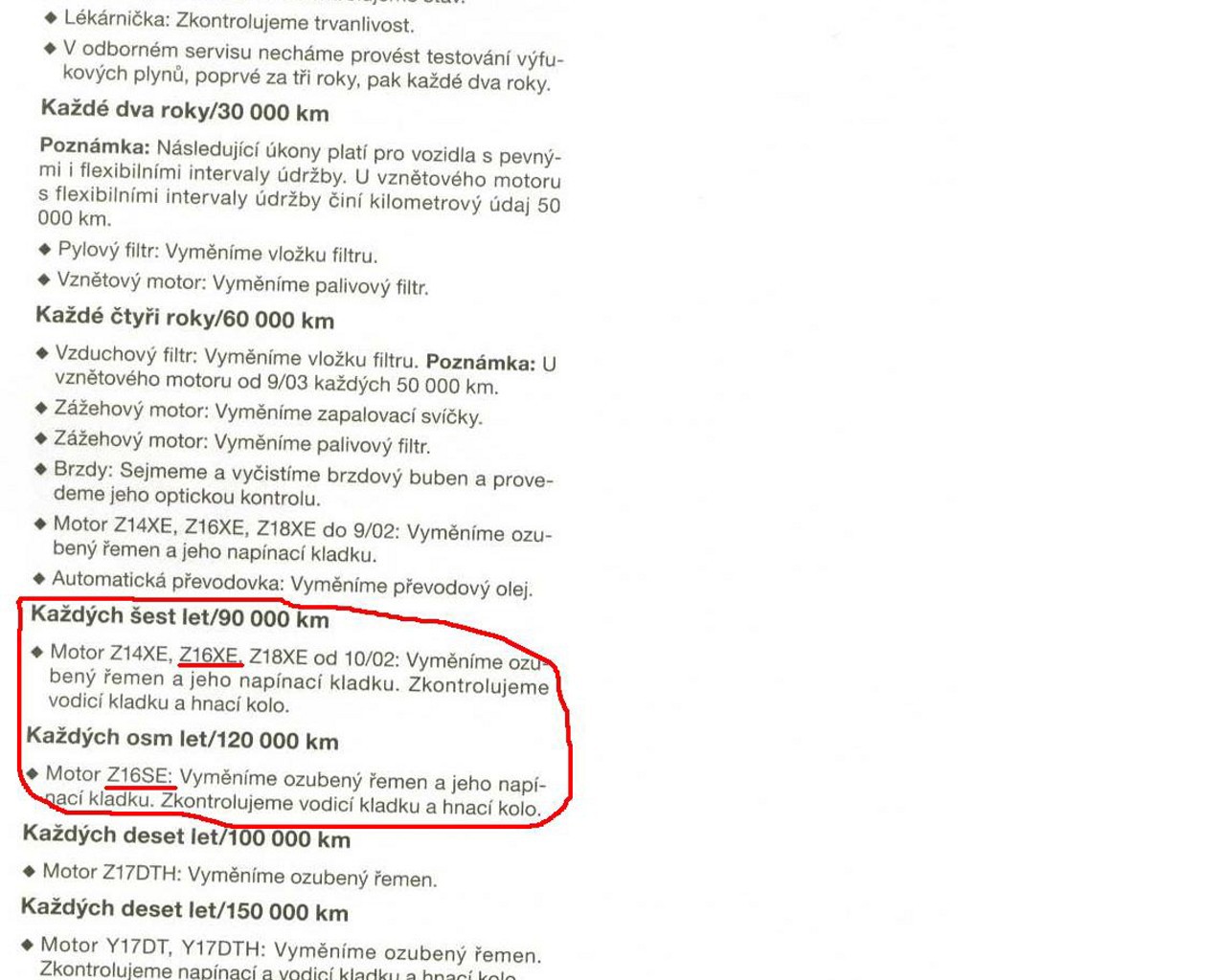

Ahoj , nemáte někdo info, kdy se má měnit rozvodový řemen u benzínu 1,6?
Opel Meriva 1,6

Podle toho jakou 1.6 máš :
(187.89 KiB) Staženo 76 x

Podle knihy se má měnit při 90tis.
