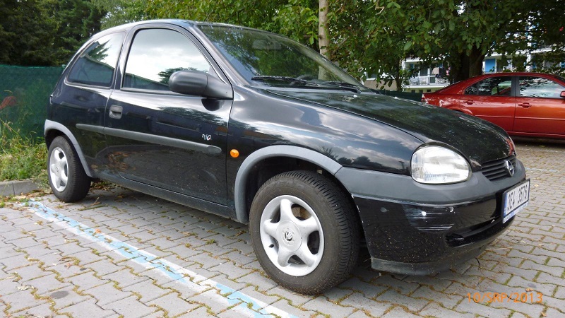

Ahoj, ahoj. Plánuju koupi kol na Corsu. Jedná se o 7x15 ET35 s pneu 195/45. Kamarád z pneuservisu je má na felicii a říká, že je bez problémů na Corsu nasadím. Chci se jen ujistit zda je tomu tak. Děkuji moc :) 8-)

Miro - Díky moc ;) jen mi šlo o to jestli to nebude drhnout ;)

nee, normálně se dává 185/60 R14 tak 15" budou OK ;)

Možná bude problém se středovou dírou. Nevíte někdo, jakou má středovou díru Opel Corsa B z roku 99?

56,6 ;) jako všechny opely se 4x100 ;)

si myslim že 100% jistota že to drhnout nebude neni
ten disk je hodně širokej a docela ven :)
