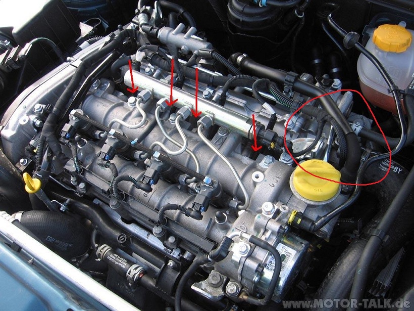

ernst: příště si něco přečti o motorech Z19DTH než budeš psát hlouposti :evil:
škrtící klapka je před nádobou s chladící kapalinou,vede do ní zprava největší černá vzduchová hadice (mezi motorem a baterií) a taky je k ní připojenej EGR a celý je to přišroubovaný k sání motoru. Schválně zkus jen odpojit tu velkou vzduchovou hadici a šáhni dovnitř :shock:
šipek si nevšímej

3tp2 díky moc ;) Vůbec jsem netušil,že tam něco takového je.Zkusím to okouknout až trošku povolí teploty aspoň na 10 stupnů ;) A to stačí vyčistit jenom tu hadici?Nebo je potřeba vyčistit ještě něco?Jsem uplný amatér co se týká opravy aut a tak jsem rád za každou radu ;)
3tp2
Příspěvky: 146
Registrován: 27 úno 2011, 06:46
Re: nepravidelný chod motoru
Příspěvek od 3tp2 »
Hadici né ale tu klapku,uvidíš jak bude vevnitř zasraná,musí se celá zdemontovat,vyndat a vyčistit...
http://moje.auto.cz/?sekce=foto&im_id=i ... 8e4ab4584c tady to má Lubaan moc pěkně nafocený
